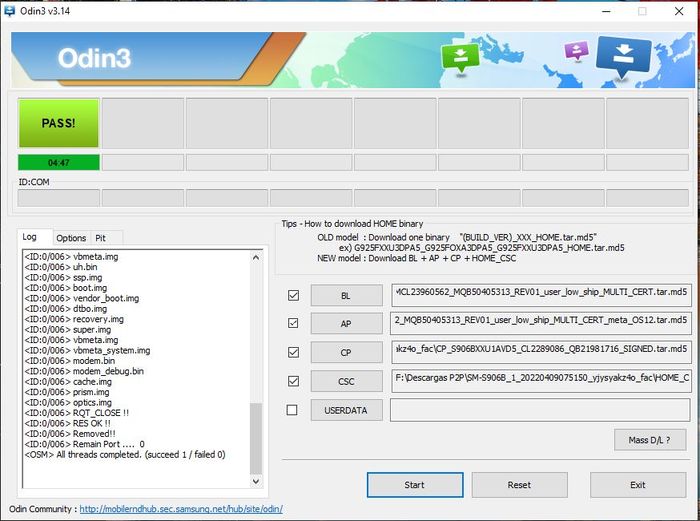

Intentaré ser conciso:
Una vez que el programa te ha descargado la ROM y la ha "comprobado", debes descomprimir el archivo resultante.
El resultado serán 5 archivos:
AP_ , BL_, CP_, CSC_ y HOME_CSC
Para NO perder nada, debes poner el archivo HOME_CSC, ya que si pones el CSC_ el móvil se quedaría de fábrica.
REPITO: Para NO perder nada, poner en la casilla CSC_ del ODIN el archivo HOME_CSC
Suerte.

 Cita: Originalmente Escrito por PALMATRON Ver Mensaje
Suerte.
Vale, entonces hay que poner el HOME_CSC y el CSC DESCARTARLO, ya está descomprimiendo la Rom, después de cenar me pondré al lio....
Un saludo y muchas gracias a tod@s

 Cita: Originalmente Escrito por impa100te Ver Mensaje
Correcto.
Si la ROM que has descargado es la que corresponde a tu terminal, y pones el HOME _CSC donde te he indicado, no deberías tener mayor problema.

Modelo de smartphone: S25 Ultra - Watch 7 Ultra
Listo, no se si ahora es recomendable hacer un wipe_cache
Mi pregunta es, ¿por qué no actualizaba via OTA?
Muchas gracias a tod@s
Ya "pasaba pena".
Lo que es curioso es que la versión de la banda base al meterla por ODIN es "superior" a si actualizas mediante OTA, según veo en tu captura y en la de @WiPeR:
Y porqué no actualizaba mediante OTA?. Es extraño. Las /EUX reciben las OTAS antes que nadie. Los primeros...vamos.
P.D: Todo está en su sitio...no?. Me refiero a que no has perdido nada.
