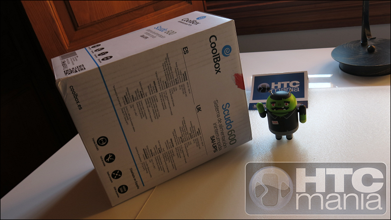

Esta es la caja del producto.

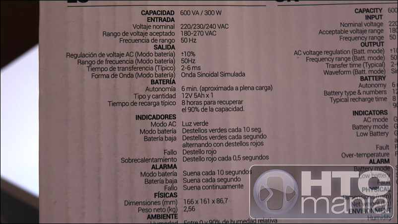

Podemos echar un vistazo a las especificaciones de manera rápida: potencia activa de 300W...

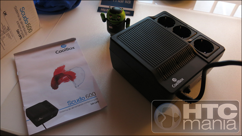

Esto es una sencilla guía rápida.

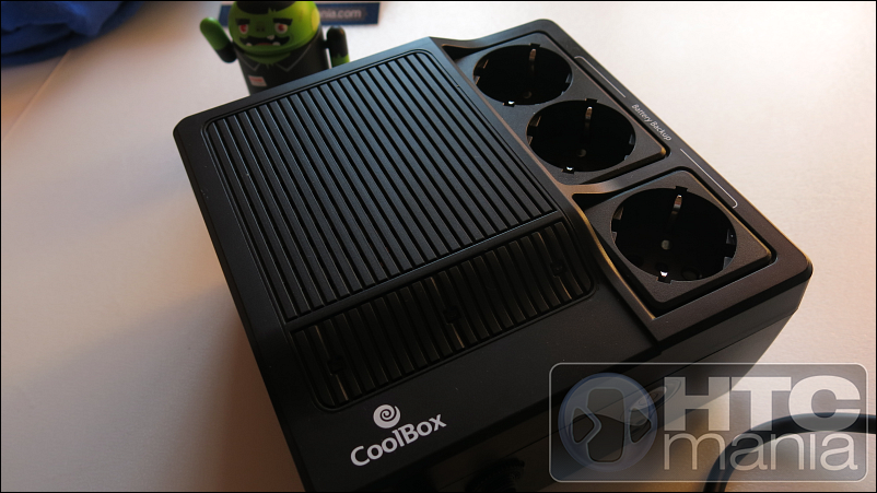

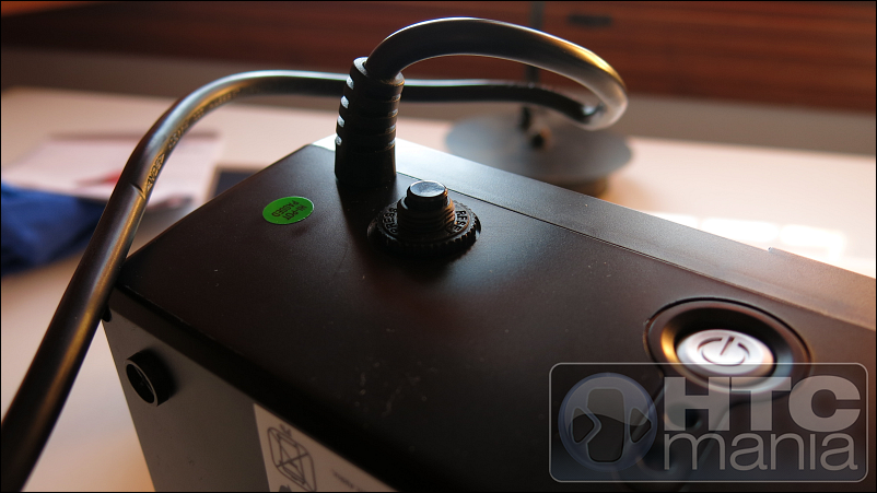

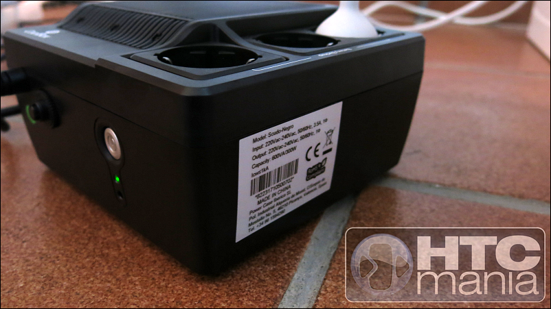

Y esto, el SAI. El cuerpo es de plástico duro de color negro.

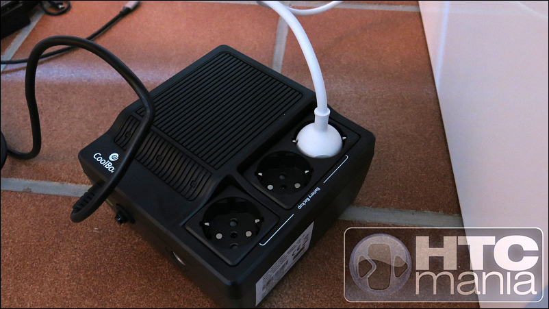

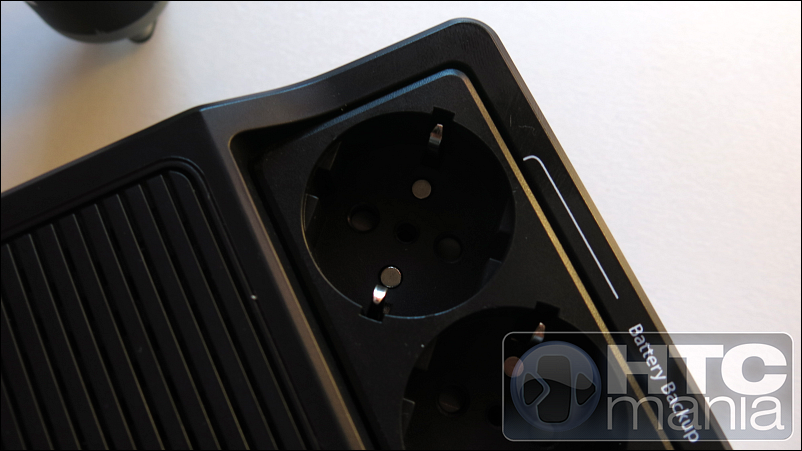

Tenemos tres enchufes donde conectar los aparatos que deseemos.

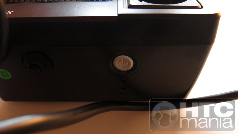

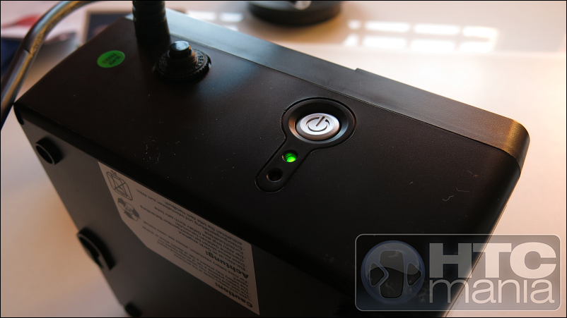

En un lateral encontramos el botón de encendido y otro más pequeño que reinicia el sistema de protección del circuito (así se denomina en el manual).

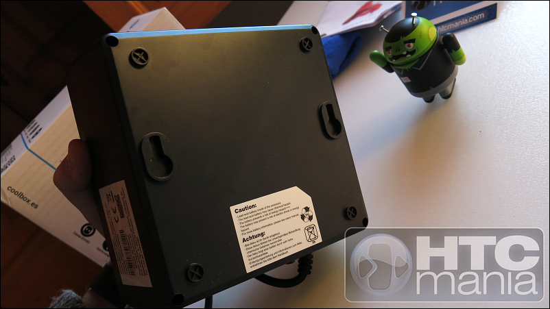

En la base hay un par de huecos, ¡se ve que se puede enganchar de la pared a modo de cuadro abstracto!

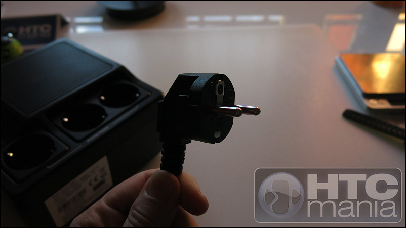

Por último, el enchufe que va a la red eléctrica.

¿Y cómo sabes que está funcionando? primero, porque el ordenador se puede utilizar y segundo porque el aparato emite un sonido bastante algo cada 10 segundos. También hay un pequeño LED verde que parpadea.
Cuando la batería está ya a punto de agotarse, el sonido es cada segundo.
