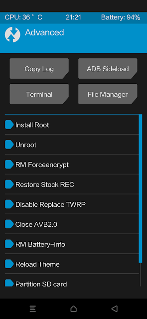

Dentro del TWRP:
Presiona en: “Mount” y seleccionas System, ahora presionas el botón de home para volver al menú principal del TWRP

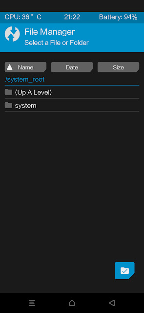

Presiona en: “Advanced > File Manager”
Entra en: “System_root > System” y elimina “recovery-from-boot.p“.
(Si no encuentras ese archivo… aún mejor)
Vuelve atrás y Presiona en: “Close AVB2.0”.
Seleccionas (check): Closet he boot Verification of AVB2.0 y Closet the DMVerity of AVB2.0
Swipe to confirm (Desliza para confirmar)
Vuelve atrás y Presiona en: “Disable Replace TWRP”.
Presiona botón Home para volver al menú principal del TWRP Ahora ingresa en Install, selecciona donde tengas descargado el Zip de Magisk y lo seleccionas:
Swipe to Confirm Flash (Desliza para confirmar instalación)
Ahora Reboot System.
Listo ya tendrías instalado el root en Android 10
