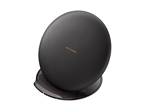

Hola a todos! Soy nuevo por éste subforo, y después del "agridulce" sabor de boca que personalmente me dejó el S10+, he vuelto a darle una oportunidad a samsung con el Note 10+. En fin, al grano.
Cuando compré el S9+ Samsung me regaló el cargador inalámbrico de carga rápida, que hasta hace unas semanas con el s10+ funcionaba perfectamente. Es decir, me tardaba en cargar el s10 aprox 2 horas, y obviamente aparecía una leyenda de "carga rápida inalámbrica" al colocarlo sobre la base.
Ahora con el Note es que no puedo hacerlo funcionar de manera "rápida" sólo me pone la leyenda "cargando inalámbricamente" y me da tiempos de 3.5/4 horas de carga. He comprobado que el cubo cargador funciona bien, ya que de manera alámbrica me da carga rápida y el móvil lo carga en más o menos 1.5hrs.
Es que ha cambiado algo al pasar a 25W de carga y/o al usb tipo C? O es mi terminal? alguien con el mismo problema o con el mismo cargador que yo, que pudiese decirme si le funciona correctamente?
El cargador que utilizo es el siguiente:
Muchas gracias de antemano! Y un saludo.

Has mirado que tengas activada la opción de carga inalambrica rápida? Después de ponerlo por primera vez, te aparece justo al lado de la de carga de cable rápida

Claro compi! así tal cuál, de hecho como comento, en el s10+ funcionó a la primera. Lo coloqué en la base, apareció carga inalámbrica rápida y de igual manera la opción de activarla/desactivarla. Pero en éste no hay manera
Por desgracia no tengo el cargador del s10+ para probar con ese cubo, pero me parece raro que con el del note 10 alámbricamente me da carga rápida sin problemas. Quizá sea alguna incompatibilidad del nuevo cargador del note con la base.

 Cita: Originalmente Escrito por Kirabyte Ver Mensaje
Gracias por responder!
Te comento compi.
Tengo ese mismo cargador inalámbrico, y carga rápida en el Note 10+, peeeero, alimentándolo con el cargador de pared del Note 9/8.
Si pones el que trae el 10+, naranjas de la china... curioso, pero cierto.

 Cita: Originalmente Escrito por requetechusa Ver Mensaje
Te comento compi.
Saludetes.
Lo imaginé! Peeero... Curiso curioso :loco :
Es decir, se supone que el actual cargador da una mayor carga eléctrica. Pero con el cargador inalámbrico no la proporciona...
En fin, me tocará pasar por caja entonces para comprar un cargador rápido "anterior".
Ni hablar, muchas gracias compañero!
