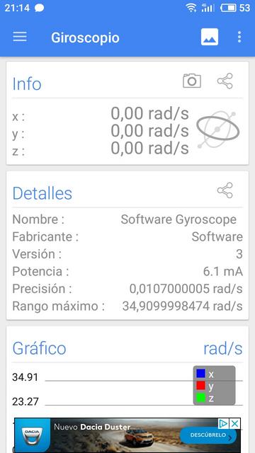

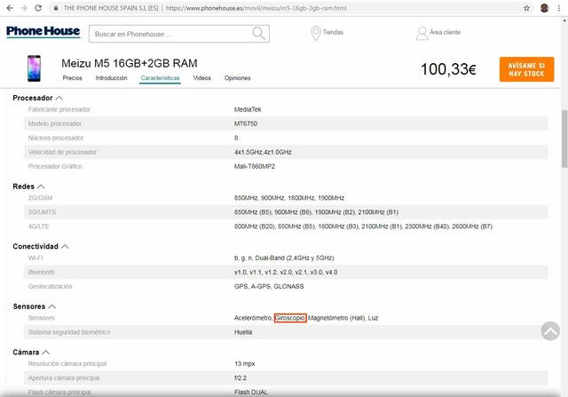

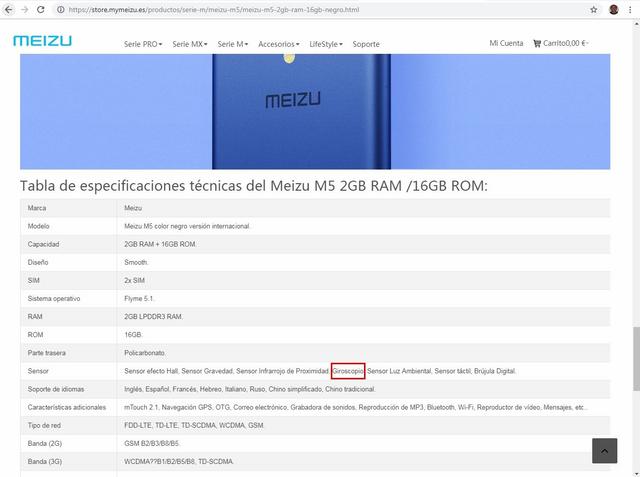

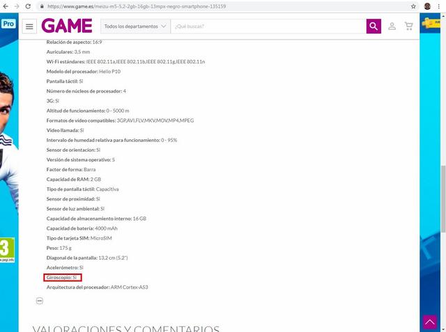

Desde el SAT de meizu me indican que el dispositivo M5 no tiene giroscopio. No se si es broma o se estan quedando conmigo directamente...
Por favor, me puede indicar alguien si en su Meizu M5 funciona el giroscopio de forma correcta, de ser así, me haría un favor enorme si instalase la app "sensores multimedia" y me confirmara el fabricante del giroscopio y la versión del mismo.
Eso de "software gyroscope" me suena a que no dispone de chip fisico tipo MTK o BOSH y que lo que hace es emularlo de algún modo usando el magnetómetro y el acelerometro y calculando la posición en función de los valores dados por estos sensores que si dispone.
Muchas gracias por la ayudita.
