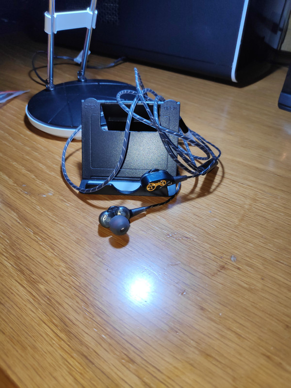

Voy a ver y te digo.
Pues con estos cutres de Wish que tengo mientras me llegan los supuestamente buenos yo la oigo bien, me he movido y se escucha bien, que otro compañero pruebe también, yo lo he visto normal.
