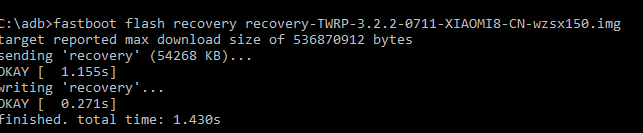

Hola buenas, he buscado por todo el foro y google en general, no soy un experto en este tema pero no me acobardo con nada y no soy un idiota, simplemente se me pasa algo y no se que es, pues no he hecho nunca nada por el estilo.
Me ha llegado hoy mi Mi8, con la globalrom y boatloader desbloqueado (lo doy por hecho porque al enchufarlo sale un cadado abierto). Lo he actualizado via OTA y actualiza perfecto, pero mi intencion era instalarle la rom .eu. Pues a ello que voy, me bajo el TWRP de aquí: https://forum.xda-developers.com/mi-...-0703-t3812600 y a instalarlo por fastboot tras haberme leido 90 tutoriales distintos. El tema es, parece todo correcto como podeis ver en esta captura:
pero mi sorpresa es que cuando apago y voy al recovery mode sigue entrando al default
PD: Si hago un fastboot boot twrp.img si que me arranca con twrp, pero no consigo flashearlo con ninguna de las 3 versiones de fastboot que hay en el enlace de xda

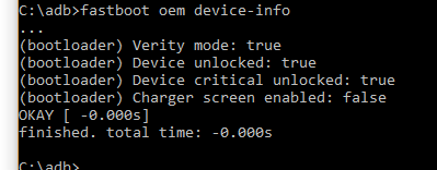

EDITO: comprobado que el bootloader viene desbloqueado:

Yo estoy parecido, si no me equivoco, el problema es que esa instalación es temporal. Tras instalar el twrp ejecuta el comando fastboot boot twrp.img y entrará en el twrp hasta que reinicies el tlfno. Luego volverá al normal.
