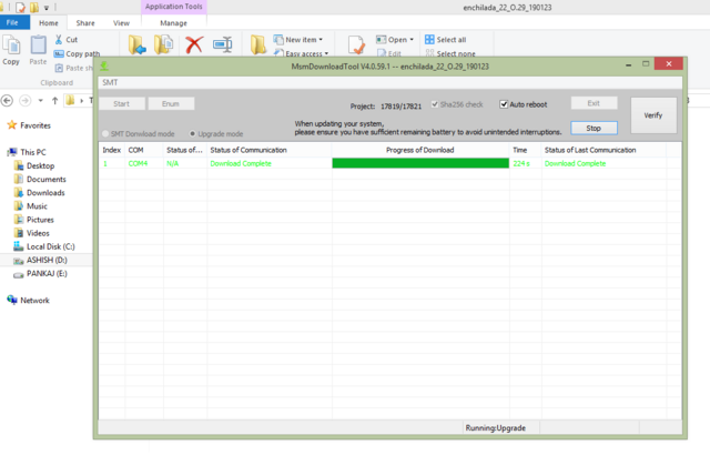

Abrir solo para Unbrick & Donwgrader con MsmDownloadTool V4.0:
(Click para mostrar/ocultar)
Nota:
MsmDownloadTool V4.0 para Windows.
Esta herramienta se puede usar estando en cualquier versión Android.
También, podéis actualizar y subir después del Unbrick actualizando hasta la ultima desde OTA. (Descarga local)
Ademas, es compatibles con dispositivos Europeos (A6003) y Asiáticos (A6000). (El mio es versión Asia)
También, debéis tener en cuenta qué, restablecerá al completo tu dispositivo como recién salido de fabrica. (Tutorial Cap 4. Úselo cuidadosamente)
Para Android 8:
Unbrick y Downgrader: ANDROID+9+OOS+8+OSS+8.0.1+Enchilada.zip
Para Android 9:
La 9.0.9 no esta disponible.
Unbrick y Downgrader: ANDROID+9+OOS+9.0.8+Enchilada.zip
Para Android 10:
La 10.3.6 no esta disponible.
Unbrick y Downgrader futuras: ANDROID+10+OOS+10.3.5+Enchilada.zip

Capitulo 4: Unbrick (También sirve para Donwgradear por este método)
Abrir solo para de Instalación Drivers Qualcomm:
Nota:
Si está usando Windows 8 o 10, desactive "Aplicación de la firma del controlador" Para hacerlo, siga esta guía.
--> Ahora apague el OP6 y conéctelo al PC.
--> Abra "Administrador de dispositivos" de Windows.
--> Si le aparece "Dispositivos desconocidos" haga el paso 01
01: Descarga los dos Drivers de Qualcomm Qcser & USB.
02: Extraiga los archivos de ambos drivers en el escritorio.
03: Instale el Driver Qualcomm USB.exe normalmente.
04: Ahora ve a "Administrador de dispositivo" de Windows.
05: Haga clic derecho en "Dispositivos desconocidos".
06: Seleccione "Actualizar software del dispositivo".
07: Elija manualmente la carpeta de "Qcser" e instale el controlador de arquitectura x86 (32bit) o x64 (64 Bit).
Si con el OP6 apagado ahora si le aparece en "Administrador de dispositivo" de Windows: "Qualcomm 9008" o "QHUSB_BULK", ya puede seguir con el proceso Unbrick, si no, vea el videotutorial.
Videotutorial: Véalo a partir del min 4:00 hasta 6:20 por si hay dudas.
01: Apague el OP6 y Conecte el cable al OP6 (No al PC, aún).
02: Abra la carpeta del ANDROID+10+OOS+10.3.5+Enchilada de acuerdo a su versión Android para "Donwgrader o Unbrick" y ejecute como administrador el "MsmDownloadTool.v4.0".
03: Presione "Start" y en menos de 10seg debes conectar el cable al PC y rápidamente pulsar sin soltar Vol+ Hasta que lo reconozca. (Normalmente lo reconoce al instante).
04: Ahora automáticamente lo reconocerá y empezara a flashear.
05: Cuando pase unos "300seg Aprox" terminara aparecerá el texto y la barra en color verde, justo ahora desconecte el cable del OP6 y cierre el "MsmDownloadTool.v4.0".
06: El OP6 se reiniciara automáticamente y quedara como recién salido de fabrica.
Foto:
En Construcción...
