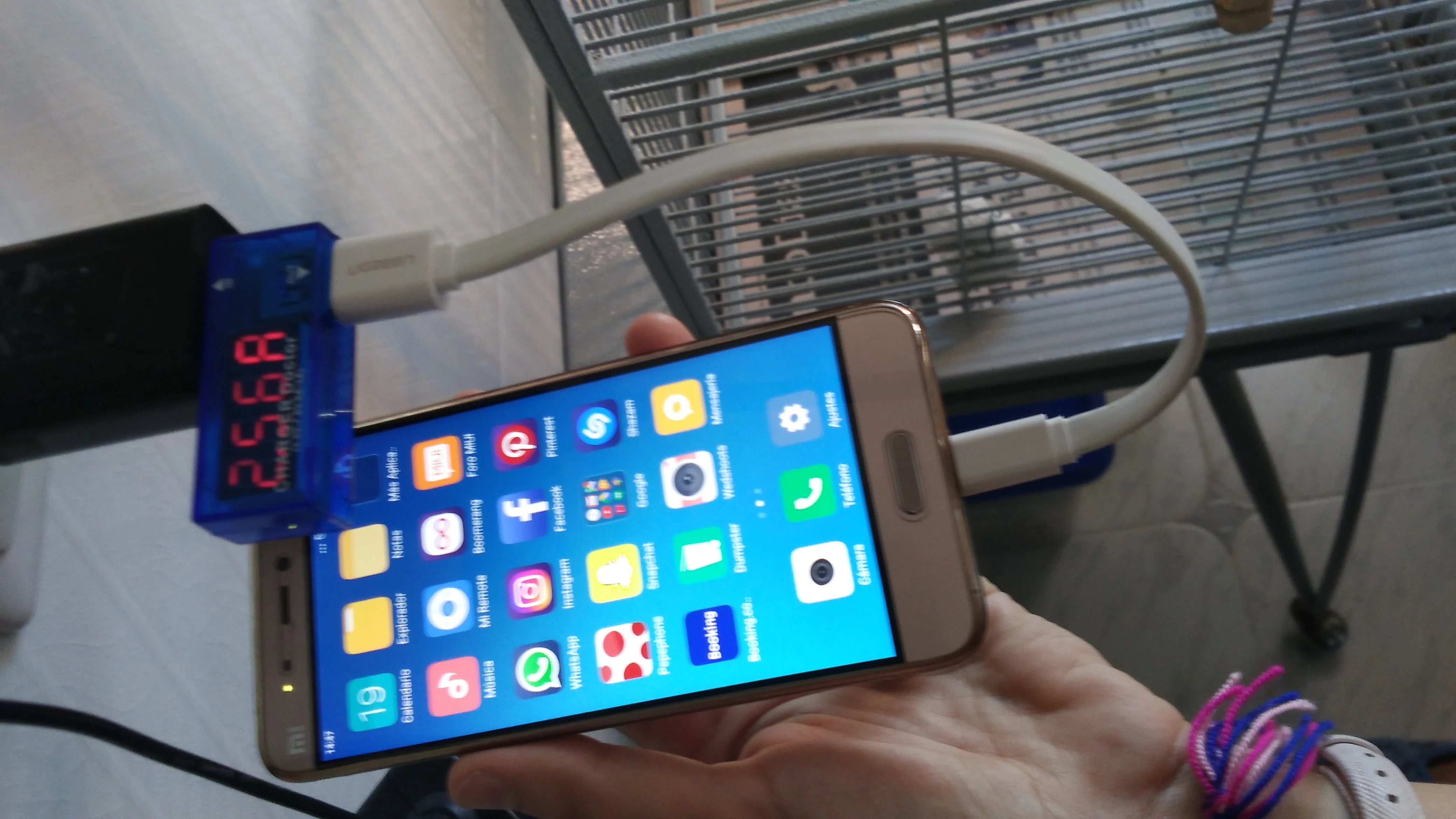

ginemi2 ginemi2 no está en línea
Fecha de registro: jun 2016
Mensajes: 25
Modelo de smartphone: Mi5
Sin problemas en la carga.
Tipo de Archivo: jpg WhatsApp Image 2017-08-20 at 00.38.54.jpg (5.9 KB, 63 visitas)
Viejo 20/08/17, 00:52:49
Mensajes: 25
Encontre un problema la foto anterior es Quick Charge 2.0 se acerca a los 9 V
Pero con Quick Charge 3.0 la tension baja a 6,26 V
Los mismos cargadores sin usar salida Quick Charge, es decir la normal la tension de carga baja a 4,99 V
Resumiendo la 3.0 sube menos la tension pero aumenta amperage con respecto a la carga 2.0.
Use la version que use la carga es rapidisima.
Una caracteristica del Quick Charge es que controla la temperatura de la bateria y baja tension si la temperatura sube.
Tipo de Archivo: jpg 3.0.jpg (9.7 KB, 65 visitas)
