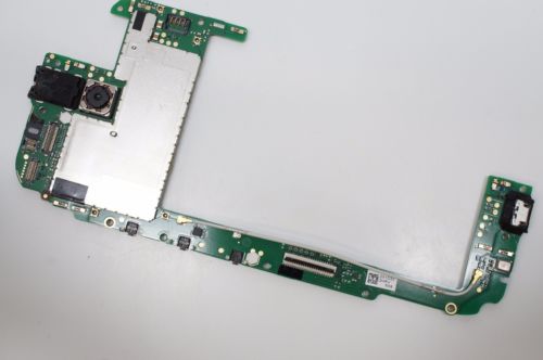

interrogacion Mi moto GXT1064 no enciende
Hola a todos, necesito de su ayuda por favor.
Tengo un moto G2 y estaba con movistar quiero cambiarlo a TELCEL, entonces ayer lei un post aqui de hecho es este ( http://www.htcmania.com/showthread.php?t=965257 ) y y todo iba muy bien, solo que al cargar android 5, el celular ya no encendio y esta muerto. La PC lo detecta pero no reconoce el dispositvo.
Por favor me pueden apoyar para revivirlo. Gracias

Lo único q se me ocurre después de mirar el tutorial del hilo, es q si el tlfn ya estaba en lollipop antes, al bajar a kk y actualizar x ota nuevamente a lolli te cargas el bootloader, y si es esto no tiene solución

 Cita: Originalmente Escrito por EmmLara1987 Ver Mensaje
Muy bueno el tutorial!
Si querés dejar de ladrillo tu teléfono eso va de lujo!
Primero que nada deberías haber leído bien el titulo:
"Tutorial para Instalar ROM Oficial 5.0.2 Lollipop en equipos XT1064 y XT1063 de Latinoamérica."
Donde dice liberar ahí¿?
y segundo ese tuto debe ser muy viejo.
antes que se dieran cuenta que hacer un Downgrade y actualizar por OTA mata al teléfono.
no veo que este aclarado eso por ningún lado.
para resumir...
si tenias android 5 o 6 y seguiste ese tutorial lamentablemente mataste a tu teléfono.
la única "solución" es comprar una placa lógica en en buen estado.

Lo unico que noto es que cuando lo conecto a la PC si lo detecta es decir suena y si lo conecto al cargador prende el led blanco.
Crees que eso cambie en algo mi situación

 Cita: Originalmente Escrito por jebus001 Ver Mensaje
para resumir...
Sabras donde puedo conseguir esa placa ?
