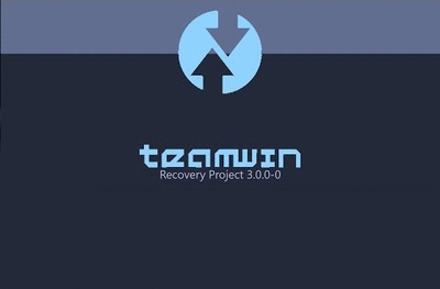

Buenas, lo que he probado ha sido hacer un fastbot flash recovery.img pero el resultado han sido 8 reinicios, luego inicia al sistema, y luego recovery stock.
Buenas noticias, he portado otro twrp y lo he flasheado mediante fastboot y este se queda estancado en la pantalla que dice teamwin recovery y luego se reinicia la tablet.
ASÍ:
Última edición por R0rtiz2 Día 15/10/18 a las 19:17:16.
