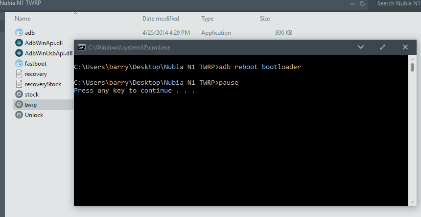

1.) Primera Lectura Preparación Instalar el controlador Descargar " Nubia N1 TWRP.zip " y descomprimirlo .

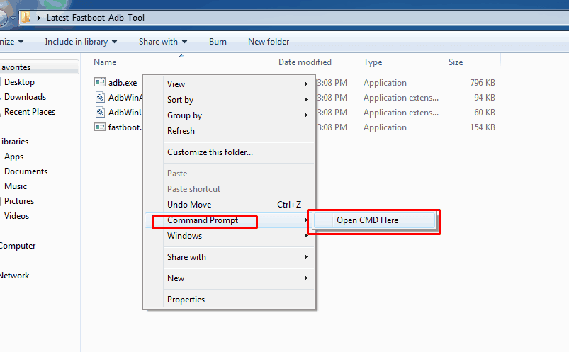

2. Conecte su teléfono al PC y abra la carpeta Nrubia N1 TWRP .
3.) Abra las ventanas cmd en Nubia N1 carpeta TWRP por Shift + Mouse Haga clic derecho .
4.) Ahora pegue este comando para reiniciar su teléfono en el modo bootloader (FASTBOOT).
Adb reboot cargador de arranque
5.) Desbloquee el gestor de arranque con este comando.
Desbloqueo fastboot oem
6.) Ahora confirme el desbloqueo en su teléfono por (Sí) Aumentar volumen esto borrará los datos del usuario del teléfono .
7.) Reinicie el dispositivo .
Guía para instalar la recuperación de TWRP en Zte Nubia N1: -
1.) Primero Desbloquear Bootloader Descargar " Nubia N1 TWRP.zip " y descomprimirlo .
Ahora ejecute "twrp.bat".
4.) El teléfono se reiniciará automáticamente al modo bootloader y luego presione cualquier tecla para restablecer la recuperación twrp .
5.) Reinicie el dispositivo y vaya al paso raíz .

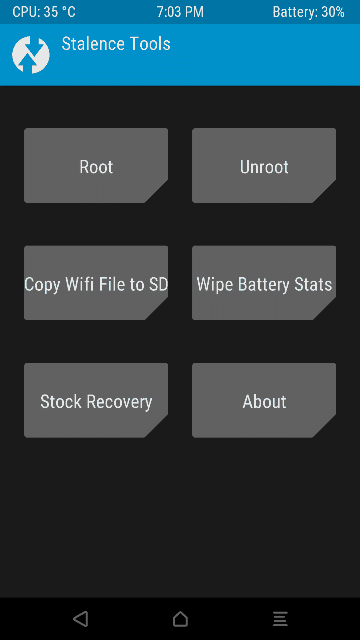

Guía Para Raíz Zte Nubia N1: -
  • Desbloqueo Bootloader y recuperación de Flash TWRP .
  • Apague el teléfono y gírelo al modo de recuperación mediante la función Volume Up + Power select recovery en el menú del gestor de arranque.
  • En recuperación de Twrp seleccione el idioma Inglés .
  • Vaya a avance TWRP-> Herramientas Stalence Haga clic en En la raíz para enrutar el dispositivo.
  • Método 2
  • O Descargue la copia " SuperSU_PRO_v2.79SR3_patched.zip " al teléfono.
  • Convierte tu dispositivo en modo de recuperación
  • Vaya a Instalar y vaya a " SuperSU_PRO_v2.79SR3_patched.zip " e instálelo .
  • Reinicie el dispositivo.

 Cita: Originalmente Escrito por Socrates43 Ver Mensaje
He encontrado el siguiente proceso, pero no lo he probado.
Yo probe la primera parte sin exito, aunque el TWRP que me sae a mi es en negro y rojo, y sin carpetas (no como pone en la foto)
