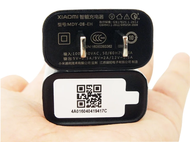

Hola, el MI5S dice que soporta carga rápida 3.0 pero en el móvil llega el enchufe con la 2.0 es recomendable comprarse uno 3.0 o con el que viene va sobrado? he visto este 2.0 baratillo en gearbest.. http://www.gearbest.com/iphone-cable...tml?vip=488499

El que viene en la caja es quick charge 3.0, o casi, yo lo llamo quick charge 2.5 ya que es 5V a 2.5A(un poco raro)
El que dices no merece nada la pena, primero por que es mas rápido el que esta en la caja y segundo por que ese modelo en concreto lo compre yo en aliexpress y es bastante malo, en algunos móviles va la quick charge 2.0 y en otros no( me devolvieron parte del dinero).
Yo en mi casa tengo un cargador quick charge 3.0 de buena marca, no me acuerdo si es aukeyo bliztwolf( creo que este ultimo) y carga igual de rápido que el de serie mas que nada por que el cable que viene con el mi5s es de 2.4A y para que de lo máximo necesitas uno de 3A como este http://www.banggood.com/BlitzWolf-3A...l?rmmds=search

El QC 3.0 es a 18 W y al igual que el QC 2.0. La diferencia es que el 3.0 puede llegar a cargar hasta a 20 V en momentos puntuales y tiene un voltaje dinámico, ya que durante la carga "negocia" continuamente con el teléfono tanto la tensión como la corriente. De todas formas cada fabricante puede capar tanto la corriente como la tensión máxima para proteger su batería.
La mayoría de páginas y foros que hablan del cargador del MI5s dicen que es 2.0, pero no he leído en ningún sitio una confirmación oficial así que la forma más fácil de comprobarlo es comparar la velocidad de carga entre el cargador de fábrica y un cargador QC 3.0 certificado.

Yo creo que dicen que es 2.0 por el numero de amperios que mete. El cargador que trae en la caja el mi5s y el mi5 es de 2.5A
Aqui tengo un cargador BlitzWolf QC3.0 "genérico" y pone que la salida que da es de 3A...
Yo tengo el mi5s recién llegado y probaré esta semana diferentes cargas, a ver cual va más rápido Imagino que el BlitzWolf cargará un poco más rápido, pero no creo que haya unas diferencias enormes de tiempo...
