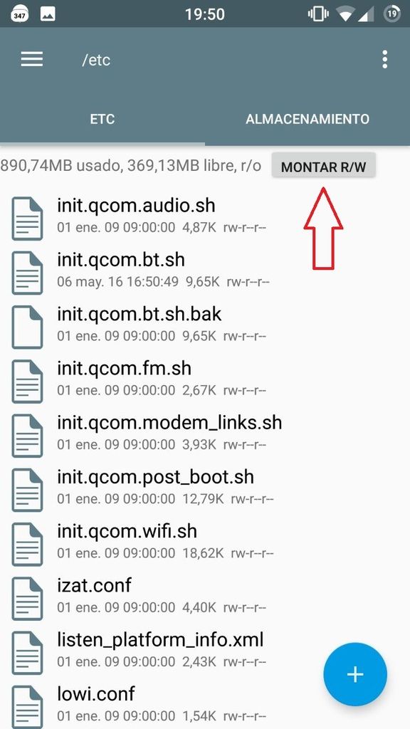

1. Imprescindible tener ROOT.
2. Instalar Root Explorer.
3. Abrir el Root Explorer y movernos a /etc donde veremos un archivo llamado init.qcom.bt.sh
4. Dar permiso de escritura en el directorio. Arriba a la derecha verás un botoncito que pone "MONTAR R/W" hacemos click sobre él y nos cambiará a "MONTAR R/O".
---> Asegurar que se permite escribir en el directorio, es decir, que ahora nos aparece "MONTAR R/O". <---
Es importante porque si no no funcionará.
4. Reemplazar el siguiente archivo (que es el mismo modificado): http://www.mediafire.com/download/kd...nit.qcom.bt.sh
Para no perder el antiguo recomiendo renombrar el que ya teníamos como "init.qcom.bt.shCOPIA" por ejemplo para poder restaurar si es necesario, aunque instalando la última nightly se sobreescribe y elimina el que hemos copiado.
5. Una vez reemplazado por el que teníamos ya podemos cerrar y probar el bluetooth.
Yo lo he realizado y desde entonces funcionando sin problemas de cortes ni saltos ni nada similar.
Espero que os sirva

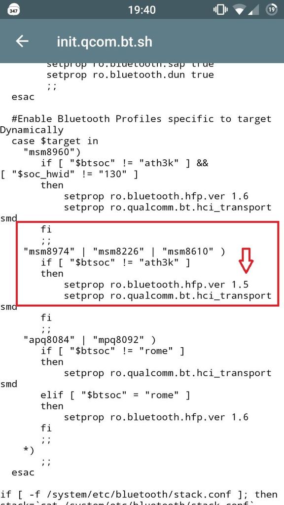

Viendo que siguen habiendo problemas os pongo como configurarlo en vez de copiar y pegar el archivo.
Teneis que acceder con root explorer y seleccionais editar el archivo init.qcom.bt.sh.
Una vez abierto bajáis hasta que encontréis esta línea:
Vosotros tendréis 1.6 en vez de 1.5. Tenéis que ponerlo en 1.5
Una vez cambiado guardáis y salís.
Volved a entrar para comprobar que se ha cambiado, si no se ha cambiado es que no tenéis permiso de escritura, tenéis que montar R/W.
Una vez modificado ya debería de funcionar. A mi me funciona perfectamente con CM13 pero para otra ROM basada en CM debería de funcionar igualmente.
Dejo el link del apk de Root Explorer: http://www.mediafire.com/download/lc...APKPREMIUM.apk

Pues he intentado hacerlo y ni me sale el icono ni puedo activar modo escritura.. otra app tipo? Tengo lo de root y todo bien porq lo he comprobado
Qué version de root exporer estás usando? Tienes root con Supersu?
En la última versión aparece así.
Dejo el link al apk para que lo puedas bajar: http://www.mediafire.com/download/lc...APKPREMIUM.apk

Genial, ya lo hice. Editando. Y parece que conecta siempre.. ahora bien, sigo con el miusmo problema del volumen: Si le doy tres toques de volumen suena al 100%. Me refiero es dificil regular el volumen con el blueetooth del speaker activado pues sólo tengo 2 niveles con los que jugar. No sé si me explico. Tendré que cambiar algo más?
