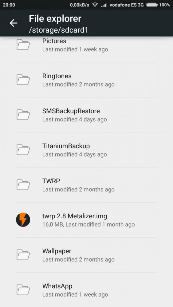

6- Ahora solo quedaría darle a recovery image (tenemos un archivo img, no un zip). Buscamos el directorio donde está ese archivo y seleccionamos.
7- Pedirá reiniciar. Pulsamos sí y debería estar listo.
NOTA: flashify solo permite 3 flasheos al día en su versión gratuita, así que aseguraos de que hacéis el proceso bien.
Usad el explorador de flashify, con el de miui no aparece el archivo(ni idea de porque). En el directorio storage podeis ver la memoria interna (sdcard0) y externa(sdcard1)
Imágenes:
(Click para mostrar/ocultar)
Size:  23.2 KBName:  Screenshot_2015-12-12-19-53-31_com.cgollner.flashify.jpg
Size:  43.5 KBName:  Screenshot_2015-12-12-20-01-45_com.cgollner.flashify.jpg

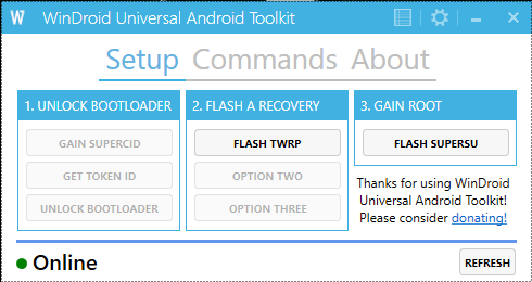

Método PC:
Este método está sacado de en.miui.com. De este hilo concretamente:
Yo no lo he probado, pero el compañero
ShinoConil sí y comenta que funciona. Os cito su comentario:
[quote=ShinoConil;21218174]Problado y funciona, me ha instalado el TWRP.
El unico problema que he tenido es que Windroid me daba siempre error cuando le daba a flashear TWRP, pero siendo cabezon e intentando se mete en fastboot y te instala el recovery (tambien te dara error el programa)
1- Lo primero sería instalar el miPCSuite, por el asunto de drivers y demás: http://pcsuite.mi.com
2- Activar depuración usb en el móvil.
Para eso pinchamos 7 veces en la version de miui en ajustes/acerca del teléfono. Saldrá el mensaje de que ahora eres desarrollador.
Ahora vas a ajustes adicionales/opciones de desarrollador y activas depuración usb
3- Conectas el móvil al pc.
4- Ejecutar Windroid Universal Toolkit: Puede que la primera vez que lo arranqueis os diga que necesita instalar drivers adb. Seleccionamos sí y descargará lo necesario.
Nota: La letra e final del link se separa no sé porque. Así que cuando copieis la dirección, acordaros de ese dato si no os dará error 404
https://basketbuild.com/filedl/devs?dev=WindyCityRockr&dl=WindyCityRockr/WinDroid_Universal_Android_Toolkit/WinDroid%20Universal%20Android%20Toolkit%20v2.5.ex e
5- Se detectará el dispositivo. Apareceran varias marcas, así que seleccionas el redmi note 2.
6- Clicas en flash TWRP, se descarga y pregunta si quieres flashear. Le das a yes y listo.
Si por un casual no detecta el móvil con mipcsuite, indican que probemos con miflash:
https://drive.google.com/file/d/0B5QZSknc_REbYlZOTmhPblZsNjA/view
Imágenes:
Size:  7.9 KBName:  Post 2.png
Size:  8.1 KBName:  Post 3.png
