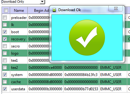

Pasando de PhinX a China por flashtools se ha puesto la barra roja , luego amarilla ha salido el check verde y no enciende...
Dejaste el preloader marcado? Estas seguro de que tiene bateria? Ponlo a cargar he intenta encenderlo pulsando el poder unos segundos, si no atracan intenta con los 3 a la ve vol + - y poder simultáneamente.
no quitado.. el caso es que la ha flasheado bien...
Tenia un 83% de batería y salió el check verde
Pruebo con otros flashtools y otras chinas y nada

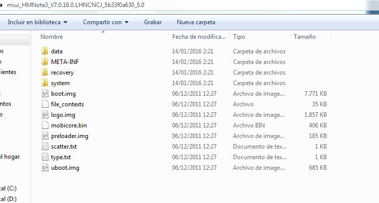

Probé todos los flashtools , probé todas las ROM chinas (incluso me las flasheaba) pero no encendía , ni vibraba ni salia el LED al conectarlo.
Despues de probar de todo con sus drivers (COM1 , COM2 , COM3 , COM4 , COM5 , COM6 Y COM7 (Todos muy necesarios) + el drivers del USB (Lo instala Windows 7 sobre la marcha al ponerlo en fastboot)
Le metí la 7.0.16 que corresponde al nombre del zip (tgz) a : hennessy_images_V7.0.16.0.LHNCNCJ_20151104.0000.4_ 5.0_cn_c8b64bdb15.tgz
Luego bajé el flashtools que corresponde al nombre del zip a : SP_Flash_Tool_exe_Windows_v5.1515.00_temp.zip
Y seguí los pasos DEJANDO MARCADO "PRELOADER" por que si no lo marcas (comprobado) te la flashea pero no inicia ... y si lo marcas lo revives.
Un saludo y espero le ayude a los demás.
