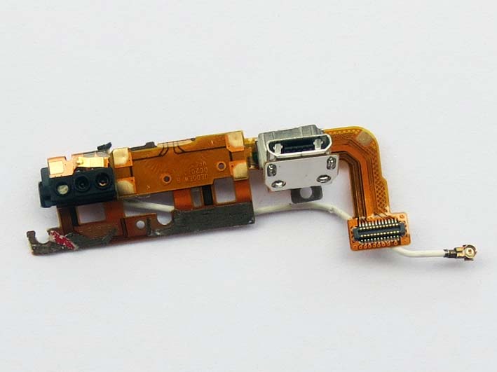

me respondo a mi mismo
el del puerto usb , se cambia el flex entero y ya no sale esas letras chinas, despues pondre una foto y le etiquetare bien por si alguie viene con este problema

 Cita: Originalmente Escrito por ubyo Ver Mensaje
has cambiado el flex? una pieza?
no has podido hacerlo mediante software??
hola, al mostrarme letras chinas , yo le cambie esto que le adjunto
y funciono a la primera
adjunto foto
