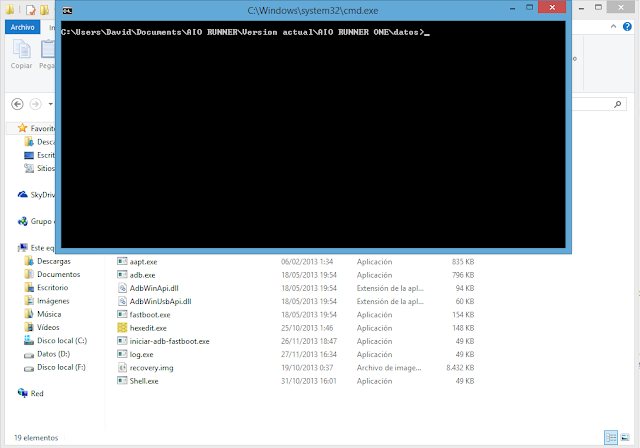

Abrimos la ventana de comandos donde tenemos adb
Escribimos:

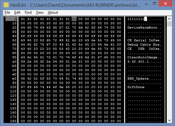

ABRIMOS EL EDITOR HEXADECIMAL Y ABRIMOS EL ARCHIVO mmcblk0p19backup:

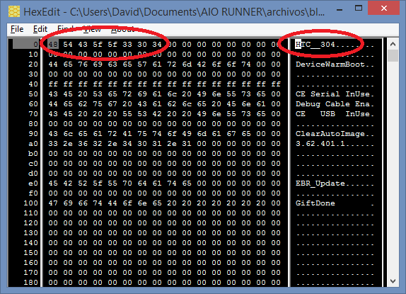

Tenemos que editar la primera linea lo que esta en el circulo rojo derecho:
Para ello clickeamos en la primera letra del circulo rojo derecho y empezamos a escribir los ocho 1
De modo que quede así:

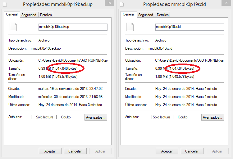

Guardamos el archivo como mmcblk0p19scid en la misma carpeta que tenemos adb
Comprobamos que los dos archivos ocupan exactamente lo mismo (si no ocupan lo mismo empezar el proceso de supercid de nuevo)

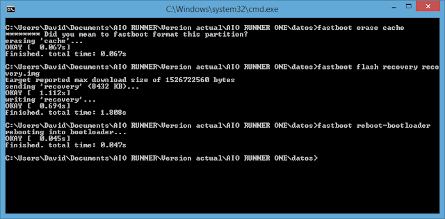

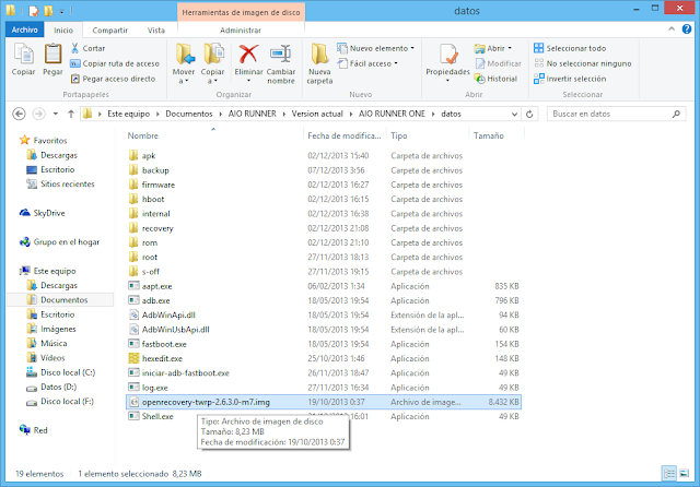

Descargamos el recovery que queramos instalar.
Lo guardamos en la misma carpeta que tengamos el adb y lo renombramos a "recovery" (sin comillas):
2º conectamos el one por usb en modo fastboot (apagamos el one. Presionamos la tecla de VOL- y el botón de encendido. Cuando se inicie en bootloader pulsamos de nuevo el botón de encendido para entrar en modo fastboot.)
3º abrimos la ventana cmd en la carpeta en la que tenemos adb y fastboot:

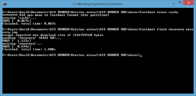

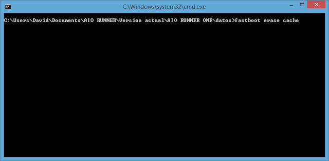

[size="2"]4º borrar la partición cache con el comando:
Código:
fastboot erase cache
5º Procedemos a instalar el recovery con el comando:
Código:
fastboot flash recovery recovery.img
6º Reiniciamos de nuevo en bootloader para que los cambios surtan efecto: con el comando:
Código:
fastboot reboot-bootloader
7º Ahora pulsamos el botón de encendido para entrar en bootloader, y volvemos a pulsar el boton de encendido para reiniciar.

-COMO BLOQUEAR DE NUEVO EL BOOTLOADER COM S-OFF Y PASAR DE S-OFF A S-ON,COMPROBADO POR EL COMPAÑERO @
sergioaljorf.
-1º - Desde el explorador de Windows nos vamos a la carpeta donde hayamos descomprimido el SDK, localizamos y entramos en el directorio donde está el archivo ADB.exe (en C:\\...SDK\platform-tools\
-2º - Abrimos una consola de comandos en ese directorio: Manteniendo pulsada la tecla SHIFT hacemos click derecho sobre cualquier zona en blanco y seleccionamos la opción "Abrir ventana de comandos aqui".
-3º - Conectamos el móvil al PC en modo normal
-4º - Escribimos en la consola el comando "adb push revone /data/local/tmp/", esto nos copiará el archivo Revone al terminal en el directorio indicado.
-5º - Escribimos en la consola el comando "adb shell", nos debería aparecer un símbolo de almohadilla para poder introducir comandos remotamente. (Si no te sale el símbolo de almohadilla es posible que no hayas conectado el móvil en modo normal).
-6º - Escribimos en la consola el comando "cd /data/local/tmp", esto nos moverá a dicho directorio en el terminal.
-7º - Escribimos en la consola el comando "chmod 755 revone"
Y luego en vez de poner ./revone -P he puesto ./revone -l he reiniciado en bootloader para comprobar que estaba en Locked y de ahí a fasboot y en la consola he puesto el comando que tu me habías pasado: fastboot oem writesecureflag 3 y listo ya se queda en locked y con S-ON.

segun usuarios de xda ,este supercid no es tan bueno,si en cmd ejecutamos - adb shell getprop "ro.cid" - en algunos casos aparece el viejo cid ,por esto no reciben la ota directamente
para cambiar el mmcblk0p19 donde aparece el viejo cid hay que hacer esto :
1. Fire up your command prompt and go to the directory that you have ADB installed to. Type "adb shell" and hit enter.
2. Type "su" and hit enter. You now have root privileges.
3. Next type "dd if=/dev/block/mmcblk0p19 of=/sdcard/mmcblk0p19" and hit enter. This will dump the partition to your sdcard.
4. Next type "exit", hit enter, type "exit", and hit enter again. This should take you back to a command prompt for your computer.
5. type "adb pull /sdcard/mmcblk0p19" and hit enter. NOTE THE SIZE OF THE FILE BEFORE THE NEXT STEP!
6. Open the file (mmcblk0p19) with your hex editor.
7. Look for offset 00000000 and you should see your CID (see picture).
8. Change CID to 11111111 and save the file as mmcblk0p19MOD. This will give you SuperCID as well. MAKE SURE AT THIS POINT THAT THE FILE IS THE EXACT SIZE IT WAS BEFORE YOU HEX EDITED IT!
9. Now go back to your command prompt and type "adb push mmcblk0p19MOD /sdcard/mmcblk0p19MOD" and hit enter.
10. Type "adb shell" and hit enter then type "su" and hit enter again. This will put you back into the android shell and give you root privileges.
11. Type "dd if=/sdcard/mmcblk0p19MOD of=/dev/block/mmcblk0p19" and hit enter. To test if it worked restart the phone into fastboot (type "adb reboot bootloader" and hit enter) and once the bootloader screen comes up type "fastboot oem readcid" and hit enter. It should read "11111111".
12. Next type "fastboot reboot" and hit enter. After the phone rebooted open command line and type "adb adb shell getprop ro.cid" and you
can see the supercid (see picture).

he comprobado en el mio y en mmcblk0p19 no estaba el viejo cid(libre) pero tampoco el supercid
asi ha quedado despues de modificarlo en hxh
Tipo de Archivo: png Captura1.PNG (25.3 KB, 13363 visitas)
