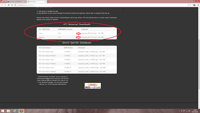

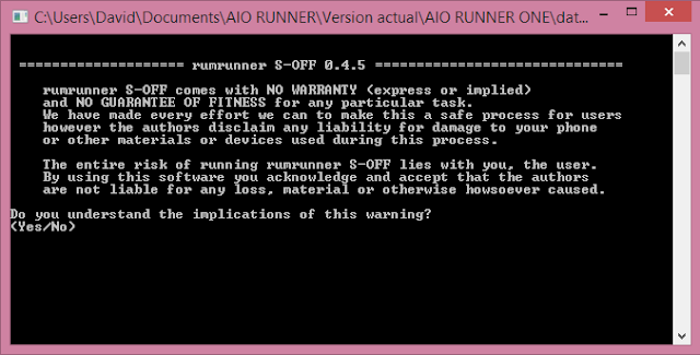

A) --------> RUMRUNNER:
↑↑↑↑↑↑↑↑ Requiere tener el bootloader desbloqueado por htcdev, custom recovery, ROOT. NO FUNCIONA EN ORANGE 4.3 | 4.4.X O SUPERIOR O PLACAS CON CID 90014a48
(Click para mostrar/ocultar)

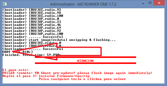

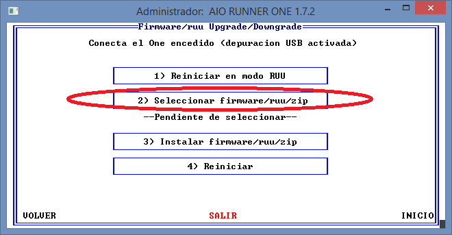

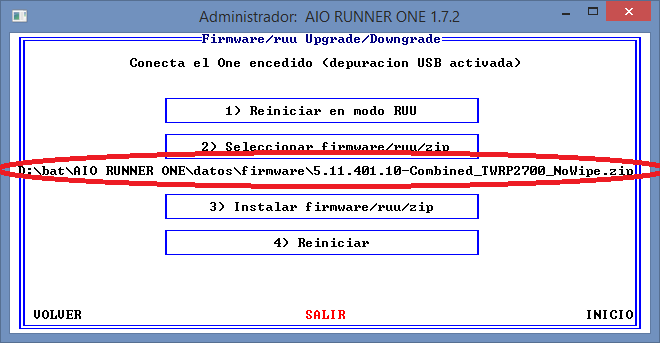

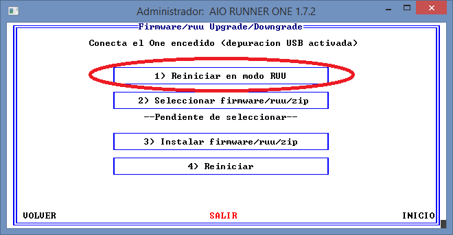

-------- ) Downgrade hboot (opcional, solo si quieres instalar la ruu y estas en Android 4.3/4.4)
-------- ) INSTALAR RUU (opcional, solo si tu one es de vodafone,orange etc.. y quieres tener la versión libre)

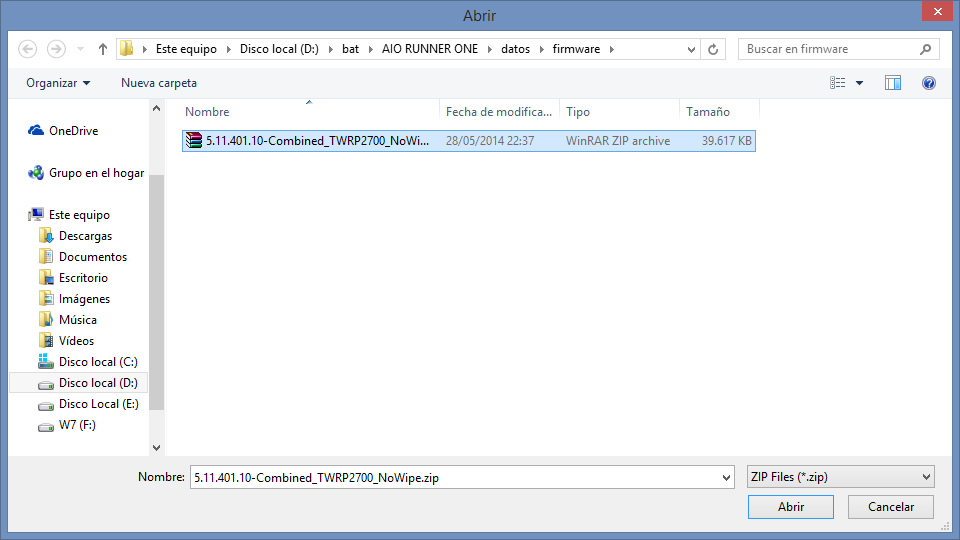

-------- ) INSTALAR FIRMWARE (opcional, solo si vas a poner una custom rom directamente)

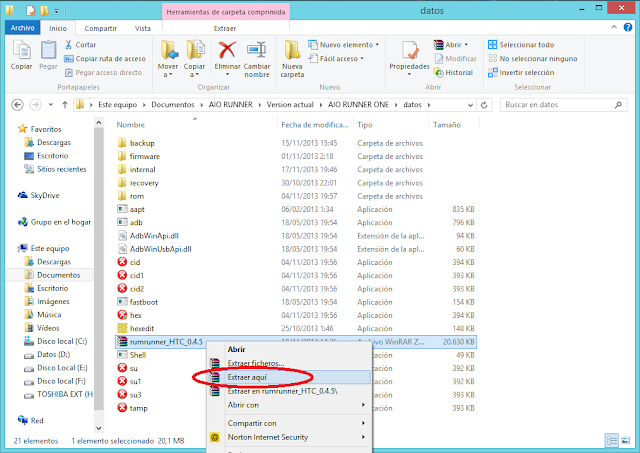

- S-OFF Rumrunner versión windows/ubuntu - Descargar rumrunner: http://rumrunner.us/downloads-2 descargar la versión de windows o ubuntu.

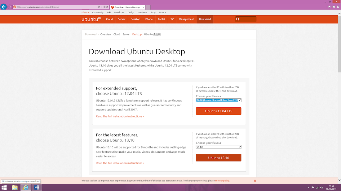

REQUISITOS UBUNTU 32bits:
Lo recomiendo para evitar problemas con adb y drivers es super sencillo
Tener ubuntu instalado o iniciado desde el live cd enlace de descarga es preferible la versión 12.04LTS 32Bits

A) RUMRUNNER:
Requiere desbloquear el bootloader en la pagina de htcdev
No funciona en Orange 4.3 NI en la mayoría de 4.4.2

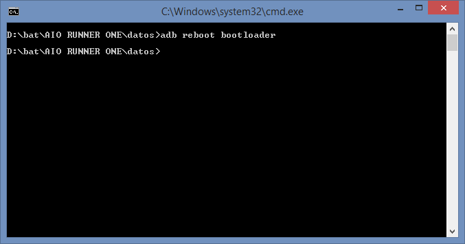

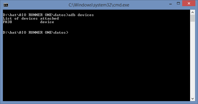

Abrimos una ventana de comandos donde tenemos instalado adb (ya sea por el SDK, adb minimal, adb solo etc..)
Escribimos el siguiente comando:
Código:
adb devices
En el que debe mostrar (si lo reconoce) el numero de serie del dispositivo:
Ahora probaremos reiniciando en fastboot:
Código:
adb reboot bootloader
Ahora se habrá reiniciado en una pantalla blanca con letras, tenemos que comprobar si lo detecta por fastboot:
Código:
fastboot devices
Y por ultimo volvemos a reiniciar:
Código:
fastboot reboot

Descargamos rumrunner http://rumrunner.us/downloads-2 para nuestro OS Windows/Ubuntu/Linux
Abre el texto oculto para seguir los pasos de descarga:
Movemos el archivo descargado ha la carpeta donde tengamos adb (no es totalmente necesario pero si recomendado) y extraemos el zip con nuestro gestor de archivos zip
El one debe estar conectado encendido completamente no en fastboot

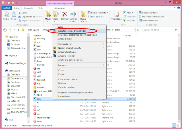

Ejecutamos el archivo soju.exe como administrador (botón derecho, ejecutar como)
Aquí seguimos los pasos del programa: para continuar escribimos "Yes" OBLIGATORIO PONERLO COMO ESTA [Yes] primero mayúscula y después minúsculas
Debería salir lo siguiente:
==================== rumrunner S-OFF 0.5.0 ==============================
rumrunner S-OFF comes with NO WARRANTY (express or implied)
and NO GUARANTEE OF FITNESS for any particular task.
We have made every effort we can to make this a safe process for users
however the authors disclaim any liability for damage to your phone
or other materials or devices used during this process.
The entire risk of running rumrunner S-OFF lies with you, the user.
By using this software you acknowledge and accept that the authors
are not liable for any loss, material or otherwise howsoever caused.
Do you understand the implications of this warning?
(Yes/No)
Yes
Código:
adb devices
Código:

Abrimos la ventana de comandos donde tenemos adb
Escribimos:

Reiniciamos para aplicar los cambios:
Código:
Y comprobamos que el cid a cambiado correctamente al supercid:
Código:
fastboot oem readcid
Y por ultimo reiniciamos:
Código:
fastboot reboot
Si todo esta bien ya podemos continuar con la ruu o con el downgrade del hboot
5.- PASOS A SEGUIR UBUNTU
(opcional: para tener a mano rumrunner para ubuntu recomiendo descargar el de nuestra versión y pasarlo a un pen y dejarlo el pen conectado en todo momento al pc)
1º descargar la versión ubuntu 12.04 LTS 32 bits y tendreis un archivo iso lo tenéis que grabar en un dvd.
Si ya lo tenéis instalado pasar al paso o si ya lo habéis descargado pasar al paso
2º Una vez grabado el dvd tenéis que coger vuestro one o cualquier aparato con el que podáis ver este post para seguir el tutorial ya que vamos a apagar el pc.
Bien con el dvd de ubuntu introducido apagamos el pc y lo encendemos después de la bios se deveria iniciar solo el ubuntu de no ser asi volvemos ha apagar el pc y en la bios debemos pulsar la tecla F8 o F11 depende de cada bios (también os lo pondrá en la propia bios que tenéis que pulsar para acceder al menu boot) entonces tenemos que seleccionar la unidad dvd y se iniciara ubuntu.
3º Iniciamos ubuntu, conectamos el One y instalamos adb & fastboot
4º si no teníamos descargado rumrunner para ubuntu lo descargamos
5º Abrimos el explorador de archivos:
6º Vamos a la carpeta donde tengamos el rumrunner, si lo habéis bajado desde firefox estará en descargas. Sino en la carpeta que lo tengáis o si lo habéis pasado a vuestro usb:
7º Doble click en el archivo para abrirlo y lo vamos a extraer en una carpeta que vamos a crear dentro de la carpeta ubuntu (se llamara ubuntu en el programa extractor y carpeta personal en el explorador). Creamos una carpeta llamada htc y lo extraemos:
8º En el menú de inicio en la barra de búsqueda tecleamos "terminal" sin comillas y abrimos la aplicación terminal:
9º en el terminal escribimos "cd htc" sin comillas y nos moveremos a la carpeta htc donde tenemos el rumrunner
10º conectamos el One por usb y finalmente vamos a ejecutar rumrunner para ello escribimos en el terminal "sudo ./soju" (sin comillas) y ya estamos en el rumrunner y seguimos los pasos del programa hasta que finalice.
En caso de que no funcione el problema de drivers y adb esta totalmente descartado seria problema con vuestra versión de rom .
Ya podemos reiniciar el equipo para volver a windows. El dvd se expulsará automáticamente y cuando lo saquéis presionar enter para que se reinicie.

  • En primer lugar en el menú principal hay que entrar en el menú 6)
  • Aquí obviamente hay que seguir las opciones por el orden: 1,2,3,4
  • Empezamos con la 1 para reiniciar en modo RUU
  • En cuanto pulsemos el One se reiniciará y pondrá < waiting for device >
  • En el caso de que el One ya se reinicie y se quede en bootloader (pantalla en blanco) es que el PC no lo reconoce por fastboot
  • En el caso anterior para 'desatascar' el AIO pulsar Ctrl+C y escribimos la letra N y pulsamos intro
  • Si todo esta correcto en el One aparecera una pantalla en negro con las letras de htc en gris
  • Ahora ya podemos seleccionar el firmware que vamos a instalar
  • Se abrirá una ventana del explorador de Windows donde tenemos que seleccionar el firmware/ruu que queremos instalar
  • Una vez seleccionado aparecerá la ruta del firmware
  • Ahora hay que instalar el firmware

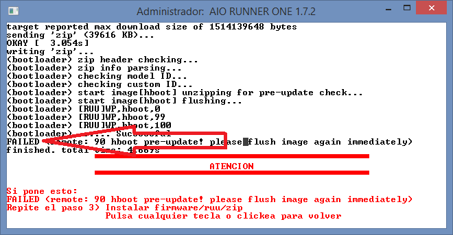

  • En la primera instalación dará error
  • No se te ocurra pasar al paso 4) Reiniciar
  • Solo tienes que clickear la pantalla para volver al menú anterior
  • Ahora hay que volver a repetir el paso 3) (siempre que te siga marcando arriba la ruta del firmware)
  • Si la ruta desaparece y pone - pendiente de seleccionar - (cosa improbable) vuelve a seleccionar el firmware
  • Esta vez tardara mucho mas en instalarse y al final debe mostrar OKAY
  • La barra en el One no estará completa al 100% es normal
  • Clickea en la pantalla para volver al menú anterior
  • Y por ultimo si la instalación a sido correcta ya puedes reiniciar

ERRORES COMUNES RUMRUNNER:
Si da este error o parecido diciendo que no se tiene root:
Código:
Checking for updates......
Test 1: Rebooting into bootloader
Waiting for fastboot (7/120)
Waiting
Test 2: Booting device
Waiting for ADB (32/120)
Device detected.....................
Rebooting into bootloader (again)
Waiting for ADB (28/120)
Waiting for device
it's a little stinky here, hmm....
bottles are packed, here we go, shhhhhh....
grr...well, ****..something went VERY wrong. bye! (fix your root, fix it now, NA
AAOOWWWWW!!!)
Press ENTER to exit
Pueden haber varias soluciones la primera de ellas que super su esta denegando los permisos:
Entramos en la aplicación super su y nos saldrá adb como que se le están denegando los permisos su. lo cambiamos para que se le permita permanentemente.
Si entramos en super su y nos dice que no hay binarios instalados ni puede descargarlos entramos en la web de chainfire para descargar los binarios: http://download.chainfire.eu/365/Sup...erSU-v1.69.zip
Instalamos un recovery (preferiblemente el TWRP) con AIO RUNNER ONE o como quieras.
Pasamos los binarios UPDATE-SuperSU-v1.69.zip ha la memoria interna y reiniciamos en recovery
Instalamos los binarios y listo. Reiniciamos y seguimos con el paso anterior
 Cita: Originalmente Escrito por fixit Ver Mensaje
errores del proceso rumrunner :
,,If Rumrunner is not working for you, here are some quoted solutions/explanations from beaups:
1.) mainver, rom ver, recovery ver, etc matter very little. it's about the rest of the firmware. ruu is best to make sure on proper firmware
2.) if you are on wrong firmware version and try, it *probably* won't work. it will not brick
3.) "fatal" (error) it is network authorization issue. firewall/bad download/virus on your pc/etc may cause
4.) windows is next to impossible to troubleshoot. if getting "fatal:**** it" error or other adb errors, try linux live
5.) if you are on unsupported fw, send request email to request address. if you cannot link to ruu, we will need partitions 1 through 13 pulled, zipped, and linked in that email request, along with a dump of the STOCK kernel,,[/code]
Si Rumrunner no funciona para usted, aquí hay algunas soluciones / explicaciones citadas de @beaups:
1.) mainver, rom ver, recovery , etc importa muy poco. se trata de que el resto del firmware no es adecuado . ruu es el mejor para asegurarse de firmware adecuada
2.) si usted está en la versión equivocada de firmware y lo pruebas, que * probablemente * no funcionará. no hace brick
3.) "fatal" (error) es cuestión autorización de red. firewall / download / virus malo en su PC / etc lo pueden causar
4.) de Windows es casi imposible de solucionar. si pone "fatal: **** it" error u otros errores adb, intente linux live
. 5) si están sin apoyo fw, enviar solicitud por correo electrónico para pedir direcciones.
Note that the number of pourings may vary. But if it's successful, the number is usually 3 or 4. If it goes beyond that, there is a higher chance of Rumrunner encountering some error and/or not being compatible with your One variant. But some people have ran the program several times before it finally worked. There is no standard results log due to all the HTC One variants, with the added variable of custom ROMs. If you don't want to wait for a specific Rumrunner version for your M7, you can try the available builds (test the closest available Rumrunner version to your own firmware version) and maybe the right/lucky combination of Rumrunner and ROM will work for your device. According to beaups (quoted above), there is no risk of bricking. Ideally, to S-OFF without any hiccups, you need to have the same software version across the firmware, ROM and Romrunner. But if you have managed to successfully S-OFF with different versions of firmware and/or ROM and/or Rumrunner, please reply and share that information so others won't need to experiment or wait for their specific Rumrunner version.
Tenga en cuenta que el número de pourings puede variar. Pero si tiene éxito, el número es por lo general 3 o 4. Si se va más allá de eso, hay una mayor probabilidad de que Rumrunner encontra algunos errores y / o no es compatible con tu version htc ONE. Sin embargo, algunas personas han hecho el proceso varias veces antes y finalmente funcionó. No hay resultados estándar de logaritmo debido a todos los versiones de HTC One, con la variable añadida de ROMs personalizados. Si no quieres esperar a una versión específica para su Rumrunner M7, puede probar las compilaciones disponibles (probar la versión Rumrunner disponible más cercano a su propia versión de firmware) y tal vez la combinación correcta / suerte de Rumrunner ROM y trabajará para su dispositivo. De acuerdo con beaups (citado más arriba), no hay riesgo de hacer brick . Idealmente, para S-OFF y sin ningún tipo de contratiempos, es necesario tener la misma versión de software a través del firmware, ROM y Romrunner. Pero si usted ha logrado con éxito S-OFF con diferentes versiones de firmware y / o ROM y / o Rumrunner, por favor, responda y compartir esa información para que otros usuarios no tendrán que experimentar o esperar a su versión específica Rumrunner
http://forum.xda-developers.com/show....php?t=2488772
En caso de que estemos en 2.24.401.8 y no funcione:
1. Bajar Rom stock 2.24.401.1 de HTC1guru: http://www.htc1guru.com/dld/guru_res...-24-401-1-zip
2. Instala la rom en recovery (requiere recovery TWRP)
3. Bloquea el bootloader:
4. Descargar el firmware https://dl.dropboxusercontent.com/u/...8/firmware.zip
5. reinicia en fastboot he introduce en adb: fastboot oem rebootRUU
6. Copia el archivo firmware a la misma carpeta que adb
7.en adb: fastboot flash zip firmware.zip (dara error la primera vez) volver a repetir el mismo comando
Cuidado con el paso 6 y 7 no desconecteis el one en ningún momento
8 Desbloqueamos el bootloader con el unlock code.bin que tenemos
9. Ejecutamos Rumrunner.En este caso bajamos la versión 2.24.401.1
En el caso de que siga sin funcionar actualizar a la versión 4.3 3.62.401.1
Tengo la versión de orange 4.2.2 OS 2.24.75.1 y no me funciona..
1º descarga este reset de guru: http://www.htc1guru.com/dld/guru_res...-24-401-1-zip
2º Instalar el recovery TWRP por el AIO o como quieras
3º Pasa a la memoria interna el archivo que te has descargado guru_reset_m7_2-24-401-1-zip
4º Instala por recovery guru_reset_m7_2-24-401-1-zip (perderas los datos que tengas (la memoria interna no)) en el AROMA (instalador) te da la opción de instalar supersu, hay que instalarlo
5º descarga rumrunner
6º lo descomprimes y ejecuta soju.exe como administrador
7º Te fijas que una vez empiece el proceso en el One saldrá una ventana del super su diciendo que adb esta pidiendo permisos super usuario y lo permites (si no aparece la ventana: entra en supersu y comprueba que no esta denegando los permisos a adb).

A mi me sale un error, eh seguido los pasos y cuando llego aqui,
 Cita: Originalmente Escrito por daviso Ver Mensaje
!! Do NOT for any reason taunt, unplug, drop, eat or pet your device !!
Please wait....
Me sale un error de que rumruner no lee o algo asi me baje la version 2.24.161.1 para win y nada
