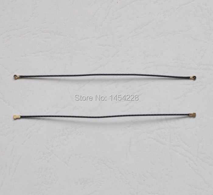

No desesperes todavía, puede ser el cable. Pero para comprobarlo tienes que desmontar el teléfono.
Si lo tienes todavía en garantía habla con el vendedor y que te lo revisen ellos,si no tienes garantía o te da igual, hay varios manuales para cambiar la placa dónde van los altavoces y el USB a ella va conectada una de las tomas de la antena

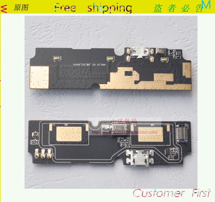

bueno, he quitado tornillos y he comprobado el cable que iberica comenta en el video que une la placa del usb con la placa madre, parece que todo estaba en orden, no he desmontado aun la placa principal para comprobar la otra conexión seguiré mañana, aunque ya he localizado donde venden ese cable y la placa del usb en aliexpress.
¿¿La pregunta es la placa del usb contiene algo del wifi ganaría en algo sustituyéndola??
Pues no te puedo decir, pero no parece.....

Digamos que de la noche a la mañana mi WiFi es menos receptivo y no se conecta solo, el bluetooth tmb va peor.en tu vídeo de desmontaje comentas que ese cable del que he puesto el enlace suele ser lo que falla en esos casos. Quería saber si la placa donde va el USB lleva algo del WiFi o no vale la pena cambiarla
Viejo 01/05/16, 17:50:30
iberica.review iberica.review no está en línea
Fecha de registro: feb 2015
Mensajes: 528
Da corriente a la placa
Enviado desde mi SM-N910F mediante Tapatalk

Entonces puedo probar a sustituir el cable?
Viejo 01/05/16, 19:50:36
Mensajes: 528
Si sin problemas...
