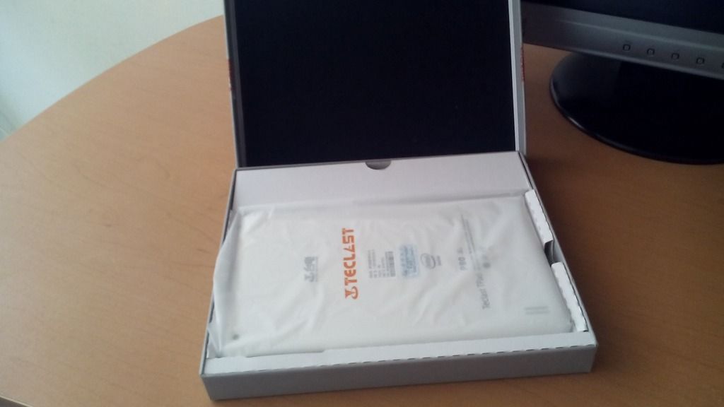

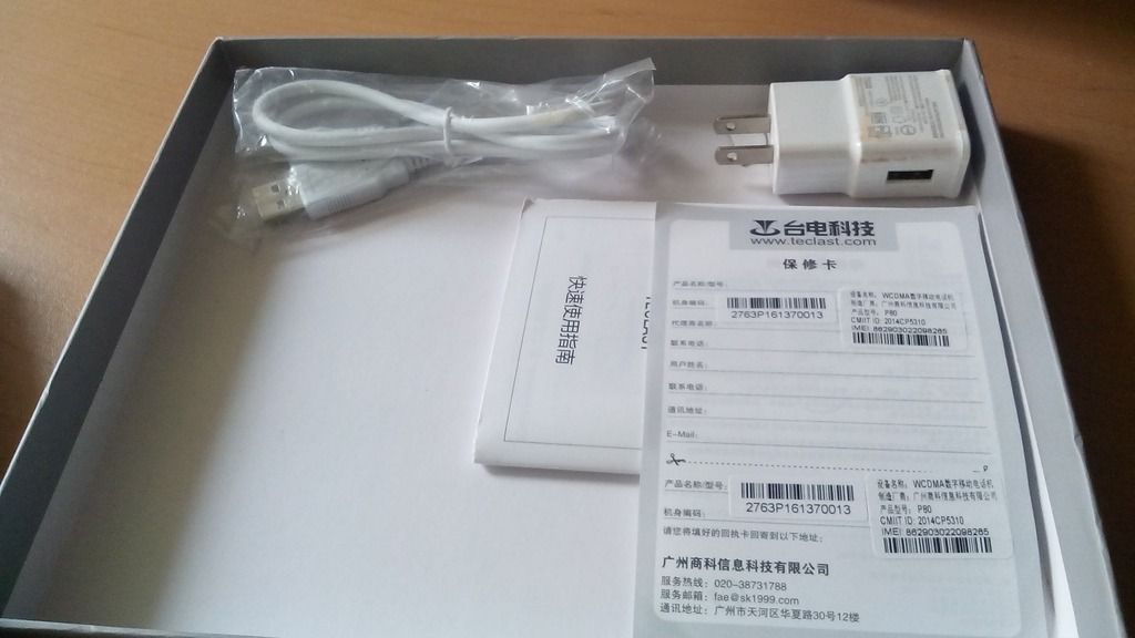

Pues comprada el 16/17 de Diciembre, el 26 ya se encontraba en España; Pero hasta el 7 de Enero no fué la entrega (rápido para estas fechas, la verdad. Lo peor Correos, por lo visto).
Todavía no he podido trastearla mucho, pero pongo alguna cosilla que he ido viendo.

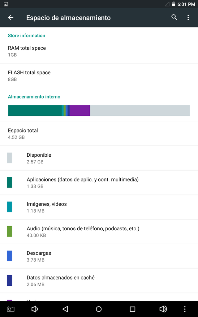

Me puse a mirar como se podía editar los Ebr1 y Ebr2, para cambiar el sistema de particiones. Pues bien, mirando el backup que hice, resulta que solo tiene Ebr1 (desconozco la causa, según he leído así lo tenían los MTK6577, como el Malata I8).
http://forum.xda-developers.com/show....php?t=2455850
En este hilo te dan ya modificados dichos archivos, en función del procesador y de la memoria total del dispositivo. Pero como he dicho al tener solo Ebr1, me quedé mosca y me puse a mirar detenidamente el Almacenamiento de la tablet:
* El Titanium da ROM 932Mb e Interna+Multimedia 14,2 Gb (13 Libres) (adjunto captura)
*En el apartado de aplicaciones, tanto en descargadas como en todas, solo aparece Almacenamiento interno. Usado 1,1Gb y Libre 12GB (adjunto captura)
* En almacenamiento el Giga que mencionas aparece como Internal Storage, a mi entender se corresponde con la ROM que sale en Titanium. y los 16GB como Internal ROM (adunto captura)
Pues a mi entender y según pone el Titanium todos esos gigas los tenemos para instalar app y como almacenamiento (tampoco sé la explicación), de hecho el MTKDroidTools no me hacía bien el backup porque me decía que no había SD, cuando en otros moviles con sd interna me lo hacía sin problema. Y según la lista de app, se dispone de de 12 libres; de hecho todo lo que yo he instalado me lo ha quitado de ahí. El Giga Interno sigue intacto.

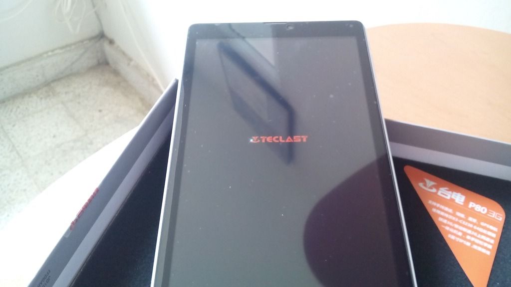

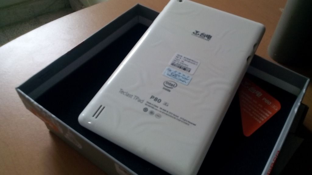

Me acaba de llegar mi P80 3G
Hola qué tal
Les comparto mi experiencia tras comprar la Teclast P80 3G en Aliexpress. Mi compra la realicé el pasado 8 de marzo, a la segunda opción que aparece en la página oficial de Teclast, debido a que la primera no realiza envíos hasta México. El pago no me lo autorizó vía tarjeta HSBC, me apareció un mensaje de error diciendo que "el número de telefono estaba mal" o algo así, lo cual me resultó incomprensible, pues en ningún momento la transacción me solicitó mi número de teléfono, pero al segundo intento fallido desistí. Ante tal situación, revisé las alternativas de pago y utilicé mercadopago. De inmediato se realizó el pago, eso sí, con el problema ahora directo con mercadopago de que me realizó el cobro doble, la tablet me costó $1,263.1 MXN, y con el envío por DHL costó $1,671.5 MXN, pero con el pequeño inconveniente de mercadopago en mi tarjeta me descontó $3,343 MXN, situación que tardó tres días en aclararse para que me devolviera mercadopago la cantidad que había cobrado de más.
Una vez saltado este asunto tedioso, vuelvo al asunto de la tablet, la cual salió desde Hong Kong el lunes 14 de marzo, y para el viernes 18 ya me la estaban entregando en Poza Rica, Veracruz, México.
Así venía en el paquete
Ésta es la protección que traía
La caja

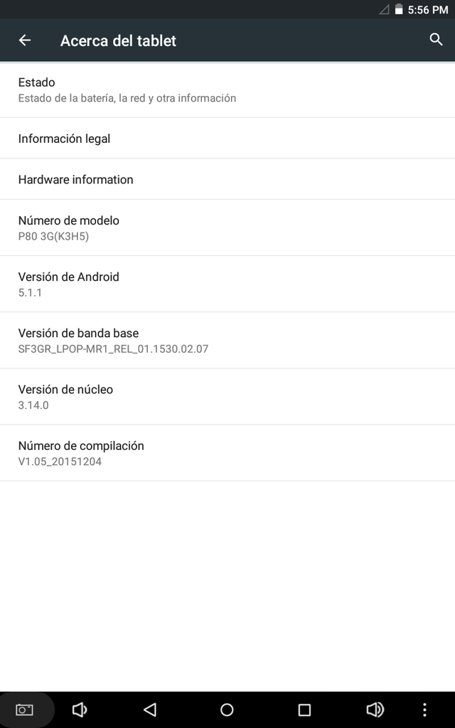

Capturas:
Respecto a aplicaciones, las chinas que venían preinstaladas las pude desinstalar sin ningún problema sin necesidad de rotear. Además, sí venía instalada la PlayStore, solamente se actualizó Google Services antes de poder utilizar PlayStore sin problemas.
Le coloqué un chip de Telcel y sí me trabajó con 3g, con movistar solamente 2g, aunque por las bandas que maneja, en donde vivo, aunque acaban de instalar antena para red movistar hace dos meses, sencillamente no conecta, pese a que con telefonos nacionales sí se conectan bien.
Última edición por josiantobl Día 22/03/16 a las 18:50:04. Razón: No se habían insertado bien las imágenes
