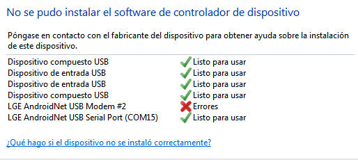

Acabo de brickear el teléfono..
Tenía la Cloudy G2 3.3 5.0.2
Me he bajado el .zip (KDZ convertida) del post de la chincheta 4.4.4 Kitkat y lo he flasheado por recovery haciendo solo wipe caché y dalvik como decía...
Al reiniciar entra el bootloop y no inicia el teléfono...
Lo tengo en modo download , pero intento con Flashtools poner la ROM KDZ y da error el servidor y no conecta...
¿Tengo un pisapapeles?
¿Alguien podria ayudarme?

Entiendo que al recovery no puedes entrar, no? Cuando lo pones en Download te lo reconoce el PC? Quizá solo tengas que instalar bien los drivers. Si tienes es Download mode o recovery creo que será fácil recuperarlo.

Hay que tener cuidado cuando se hacen este tipo de cosas. No puedes hacer lo que tu has echo. Primero tenias que haber flaseado el jelly bean bootloader y despues la rom. Intenta como sea solucionarlo con el kdz en donwload . problema seguro de drivers

Estoy casi segura que es por drivers...
No tengo recovery TWRP , y en el modo download me pone ROOTED en rojo

Intenta con .tot a mí pasó lo mismo que a ti..

Intenta con los archivo TOT

Uff menos mal al final con el .tot he podido era fallo de los drivers...
