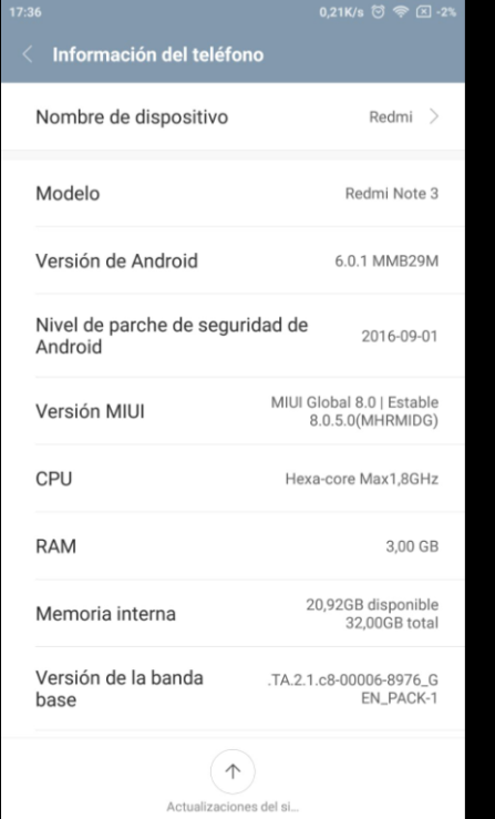

Mi rom, como he dicho al principio, termina en MHRMIDG. El problema es que la batería marca -2% siempre.
En concreto, es la MIUI Goblal 8.0 Estable 8.0.5.0(MHRMIDG). Version de Android 6.0.1 MMB29M

A ver, vete a Ajustes-Información del telefono y sacas una captura de pantalla, para que podamos ver la información y empezar a ayudarte.

Si no me equivoco la versión 8.0.5.0 del Kenzo es Android 5.1 en el Kate si era 6.0.1. Así que si tienes un Special Edition tendrías la ROM correcta.

Tienes la rom correcta del kate, por lo tanto tienes problemas de bateria o tienes un kenzo con rom del kate

 Cita: Originalmente Escrito por Altoro Ver Mensaje
como ves, es tal y como digo. Ahí tienes el movil a -2% de batería
