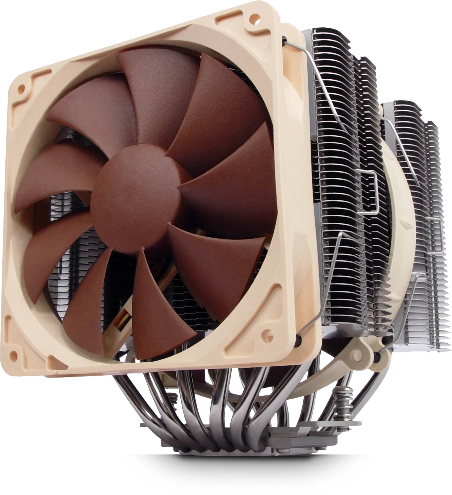

La solución a todos tus males:
Coges la placa esta
Y le pegas con celo del chino esto:
Un poco de pegamento al todo poderoso Snap 801 y mano de santo hoyga

Mis dies, acá ce loz dejo.
io tenia penzao ponerle un ventilador/dicipador como ezte ezperece:
Un poco de fixo o cinta aisllante y mano santo....si no se pega es que no le has puesto suficiente cinta, y lo sabes.
