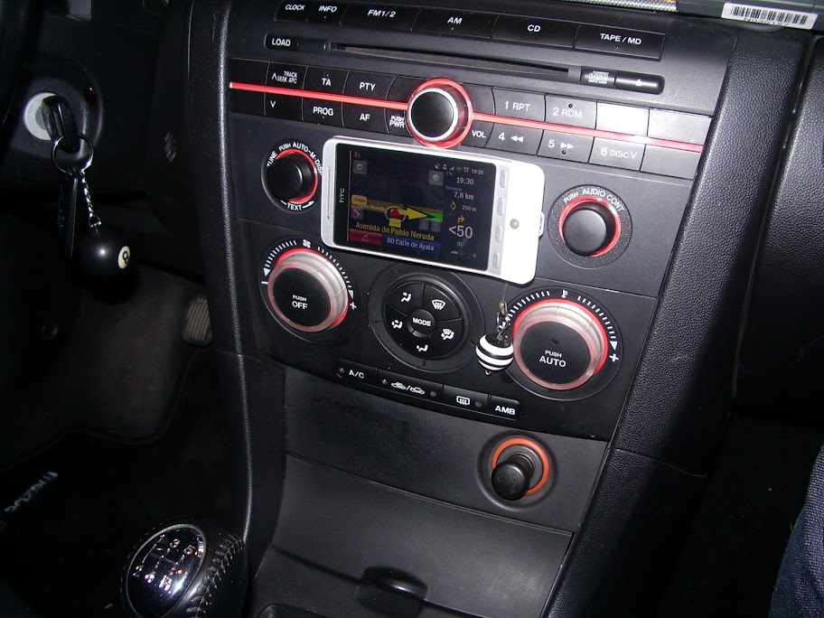

Tengo un HTC Hero con el Copilot para usarlo de GPS, pero para aguantarlo no encontraba ningún soporte que sirviera al tener la parte de abajo curvada, así que me he fabricado uno con dos imanes sacados de un disco duro estropeado, cuchillas de cutter y cinta de doble cara. Simple, elegante y superfectivo.
Dejo unas imágenes pero las instrucciones completas las he colgado en Instructables:
http://www.instructables.com/id/Magn...older-for-car
http://hackingmazda.blogspot.com/201...ara-movil.html
Además ahora le he comprado una batería de 2200mAh con su carcasa trasera en ebay:
http://cgi.ebay.co.uk/Extended-Batte...item5d2d08ff1b
Y así puedo usar el gps tranquilamente porque dura bastante, aunque también tengo el cargador de coche.
Que os parece?

El resultado es genial, pero... a mi me da un poco de cosa tener el teléfono pegado a un imán tan potente durante largos periodos de tiempo, ¿no crees?

Me uno a lo de tenerlo pegado al imán... me da cosilla...
Tengo otra duda:
Si intentas viajar en avión con esas cuchillas en la carcasa... ¿cómo te van a mirar cuando pases el control y lo vean por rayos?

pues la idea es cojonuda y no creo que sea dañina...
queda muy bien en el MAZDA 3

te vas a cargar la batería

Hombre, por un lado inutilizas la brujula interna del movil... si no la usas nunca pues bueno... pero si la usas pues con el iman deja de tener utilidad... incluso si el iman es muy potente supongo que podras inutilizarla permanentemente...
Y por otro lado, en diversos sitios aseguran que el iman para la bateria es malo, puede estropearla y incluso hace que dure menos... que se descargue antes.
Asi que prueba a ver si quieres pero ten cuidado por si acaso...
Puedes probar a sujetarlo usando belcro o algo asi. Y si no, siempre puedes hacerte un soporte... aunque sea casero hecho con carton.

Además de poder joder la memoria interna del móvil y de la sd, no se romperan pero puedes corromper la informacion.
Lo de las cuchillas opino lo mismo que ya te han dicho, puedes tener problemas por llevarlas encima.
El iman yo lo pondría por dentro del plástico si tiene fuerza o lo camuflaria para que quede mas vistoso.
El resultado con el móvil puesto es cojonudo.

Hace ya un mas de un mes que estoy usando este sistema alrededor de 1h y media al día y he de decir que no he tenido ni un solo problema, aparte de que no funcione la brújula mientras está en el soporte, fuera funciona correctamente. El GPS, bluetooth, llamadas, internet 3G o HSDPA funcionando correctamente. Tampoco datos corruptos, ni descarga de batería. Nada.
Ojo, yo estoy hablando de mi Hero, con otro móvil no lo he probado.
