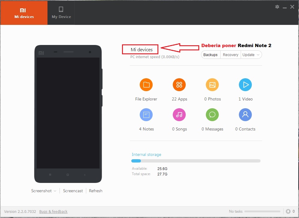

Decir que utilice MI PC SUIT para saber si funciona y hacer los Backups oportunos incluso Instalar/actualizar alguna Rom...Pero a mi No me a funcionado (si alguien le fue bien que me diga algo y lo modifico)....el programa Reconoce el Terminal Si (pero como Genérico) asea que creo que hasta que no se Actualice y reconozca el Modelo del Terminal no funciona hasta ahora (para hacer Backup, etc...)

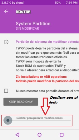

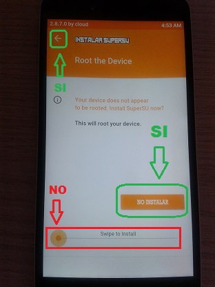

****EDITO: Cuando os sale la pantalla de la imagen que os pongo (fotos adjuntas) ya no tendréis el problema de Reinicio ....no esta en el vídeo pero al tiempo me volvió a pasar (si no lo hacéis tendréis que sacar la batería de nuevo) de esta manera no pasa....y cuando reiniciéis suele pedir que instaléis el SuperSu (No hacer caso)...

Tengo un problema y es que cada vez que entro en recovery no puedo salir, se queda colgao y tengo que quitaarle la batería para reiniciarlo.
Segun el video pasaba solo una vez, pero a mi me ocurre cada vez que entro en el recovery
Viejo 24/09/15, 20:20:17
flaix.365 flaix.365 no está en línea
Fecha de registro: feb 2014
Mensajes: 1,611
Modelo de smartphone: Un Poco de Todo...
Tu operador: Personal
 Cita: Originalmente Escrito por olivan Ver Mensaje
Muy buen video, muy claro.
Lee el apartado y mira las fotos ****EDITO:

Muchas gracias Flaix,el tema de bloquearse cuando queria reiniciar me traia de cabeza,y pensar que era algo tan simple como dslizar la barra en la primera pantalla.....en fin si no es por ti me veo metiendole otro recovery.

Perfecto, ya no he vuelto a tener el problema.
Muchas gracias

yo tenía TWRP pero el viernes actualicé via OTA la ROM y hoy he reiniciado en recovery y me ha salido el Mi recovery en lugar del TWRP, veo que en el video lo comenta, hay alguna forma para que se mantenga? En caso de que no se pueda, que desventajas tengo si uso Mi recovery en lugar de TWRP?
