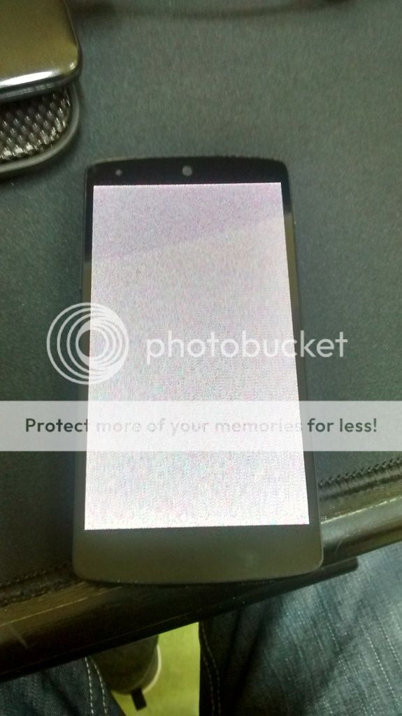

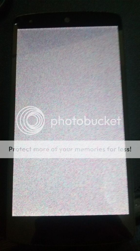

¿este problema de pantalla es solucionable por software?
Hola, tengo un nexus 5 comprado en amazon reacondicionados hace 5 días a precio chollo. El caso es que hoy la pantalla se me ha quedado así
No responde, pero si lo conecto por USB al ordenador puedo acceder a las carpetas de lo que presupongo que será algun tipo de error de la pantalla.
¿es conocido este fallo?

Hola a todos, buceando por la red he descubierto que es muy probable que no sea placa ni pantalla, sino el cable flex, dejo un par de enlaces por aqui por si alguien llega aqui con la misma duda que yo.
http://forum.xda-developers.com/goog...death-t2811070
http://forum.xda-developers.com/goog...creen-t2844928
para encontrar la pieza buscad en ebay "Flex cable nexus 5" con gastos de envío sale unos 8 euros desde china, 10 euros europa, 16 euros desde españa.
He pedido desde españa por que me llegue antes. ya iré contando qué tal.

Dejad de liar al usuario por favor. Ese fallo lo tuve yo antes de perder el móvil y no es otro que el Flex de carga, que por 13€ lo pides y ya está.
Ahora hay mucha información cuando me pasó sólo en GUIRIS.

No es la pantalla, es el USB de carga, que conecta la pantalla con la placa. Además obviamente del portal USB.
El móvil sigue funcionando por eso si te llaman sonará. Si lo apagas cuando se enfríe vuelve a funcionar, pero al rato vuelve a petar. Por favor cuenta como pillaste esa oferta.

Hola, hoy me ha llegado el cable flex y he tardado 10 minutos en cambiarlo sin experiencia ninguna en arreglar teléfonos. El teléfono vuelve a funcionar perfectamente.
