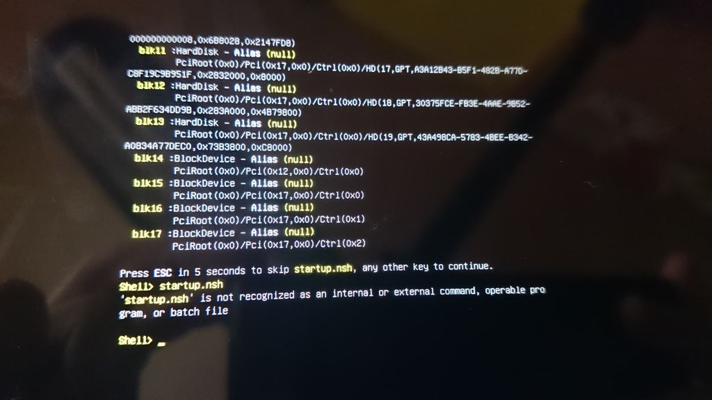

Buenas. Me he cargado el Android cuando intentaba actualizar la mirek a 6.1. He seguido los pasos de aquí y he discho, oye, prueba el nuevo Flash Tool .bat, así te ahorras lo de apagar la tablet y pulsar los botones... Total, que el proceso no ha ido bien, el programa se colgaba y la tablet seguia en droidboot.
La he apagado y cuando he arrancado, boom, el icono del android no sale en el menú para seleccionar el SO.
He ido probando cosas, pero todas sin resultado.

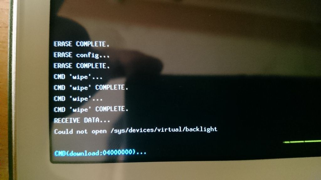

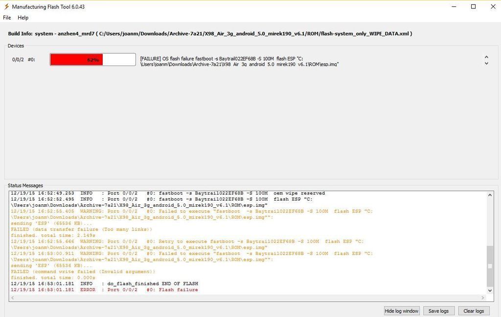

Cuando intento flashear otra rom con el manufacturing me sale esto:
Y la tablet se queda en droidboot:
Cuando desconecto el cable:
Y cuando intento entrar en el recovery, u arrancar android desde windows:
Alguien me echa un cable?

flashea de nuevo la rom
te dejo el post que cree yo en hispatablets http://hispatablets.com/teclast-x98/...iii-t5344.html

Pues lo llevaba intentando toda la tarde... No se si es gracias a tu puntualización sobre los drivers o que me he acordado de que la rom tenia que estar en una dirección sin espacios, pero esta vez ha flasheado bien!
Gracias como siempre neskiuck
