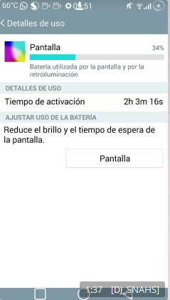

Sí, huele a problema de hardware, además la batería no me dura nada. Ya lo llevé al SAT por el tema de la batería, y se limitaron a cambiarmela por una nueva, nada más.
Hago a lo sumo 2h pantalla, aquí captura:
Se ve un poco mal, pero es para que no ocupe los 2k.
Seguramente lo envíe al sat por los reinicios, sobrecalentamientos, batería y de paso por las dichosas rajitas del micro y del IR...vamos todo un lujo mi móvil, eh.
