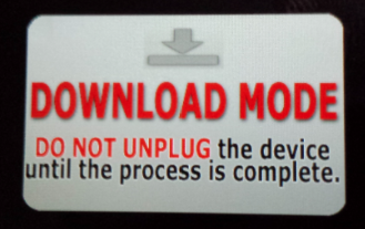

6. En este momento podemos conectar nuestro Optimus G a la PC (en realidad podemos hacerlo en cualquier momento, pero este momento es, podría decirse, el ideal para evitarnos mensajes extra de espera). Para conectarlo debemos primero apagarlo y prenderlo en Modo Download. Para hacerlo debemos presionr ambos botones de volumen y conectar el equipo a la PC mediante el cable USB. Si venimos desde alguna Custom ROM como Cyanogenmod debemos apagar el equipo, conectarlo a la PC y recién ahí presionar los dos botones de volumen. Algunos dicen que en este último caso (cuando se viene de una Custom ROM) se tiene también que presionar el botón de encendido pero yo no he tenido que hacerlo. Recomiendo usar alguno de los puertos USB 2.0 de la parte trasera del CPU (válido para PCs, en el caso de notebooks o AllinOnes no tenemos disponible esta elección), si se usa un puerto delantero es muy posible que el proceso demore mucho (hasta 30 ó 40 minutos contra 5 ó 7 minutos que es lo normal), si se usa un puerto USB 3.0 recibiremos un mensaje de error de comunicación con la PC.
7. En la carpeta Flash Tool ejecutamos como Administrador la aplicación UpTestEX (4). Si es que la aplicación se cierra y aparece una ventana de Login debemos cerrarla presionando el botón Cancelar y volver a ejecutar como administrador la aplicación UpTestEX), en la ventana que aparece debemos escoger los siguientes valores:
Type: 3GQCT
PhoneMode: DIAG
Select kdz file: Aquí debemos buscar el archivo KDZ que vamos a flashear (A)
Luego de escoger esos valores debemos presionar el botón Normal web upgrade test (B), con eso nos aparecerá una nueva ventana en la que no debemos modificar nada y sólo presionar el botón Upgrade Start [C], con eso se iniciará el LG Mobile Support Tool y veremos una ventana como la que sigue.
Veremos que Country es Republic of Korea y en Language, si es que podemos elegir debemos elegir English, si no tenemos opción de elegir no hay problema, simplemente debemos presionar el botón OK. Se abrirá una ventana del LG Mobile Support Tool y se iniciará el proceso.
Cuando el proceso muestra el mensaje:
Código:
wParam : 13,     lParam = 94
El equipo se reiniciará, debemos mantener conectado el equipo hasta que nos muestre el siguiente mensaje:
8. Si por algún motivo el sistema nos muestra un mensaje solicitando ingresar un código para desencriptar la información del equipo es normal si es que veníamos de un equipo con información, por ejemplo, otra ROM en la que hayamos venido trabajando, simplemente debemos apagar el equipo y presionar el botón Bajar volumen y Encendido veremos una mensaje que nos pide confirmar la restauración de fábrica presionando el botón de Encendido, lo presionamos para continuar y lo presionamos nuevamente para confirmar, con eso el sistema se reiniciará y será como si fuese la primera vez que sacamos el equipo de la caja. Es muy recomendable hacer esto incluso si es qu no nos pide una contraseña.
