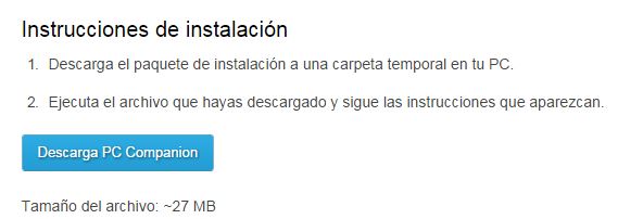

Paso 2. Descargar los drivers de Sony
Para poder comunicar el teléfono con nuestro PC requerimos de los controladores adecuados, aunque se pueden descargar por separado según el modelo la forma mas fácil de obtenerlos es con el software PC Companion(la instalación se ofrece al momento de conectar por primera vez tu dispositivo Xperia al PC), en cualquier caso si no lo pudiste instalar desde tu teléfono lo puedes hacer manualmente desde la siguiente dirección: http://www.sonymobile.com/global-es/tools/pc-companion.

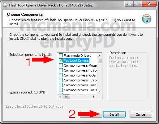

Paso 3.2 Drivers fastboot
Para poder usar el fastboot también debemos instalar unos controladores, hay muchas formas de hacerlo la mas sencilla que encontré te la explico a continuación:
3.2.1 Descarga el siguiente archivo:
http://goo.gl/DLZPau (FlashTool Xperia Driver Pack (v1.6)-20140521) (extraído de xda)

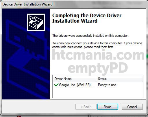

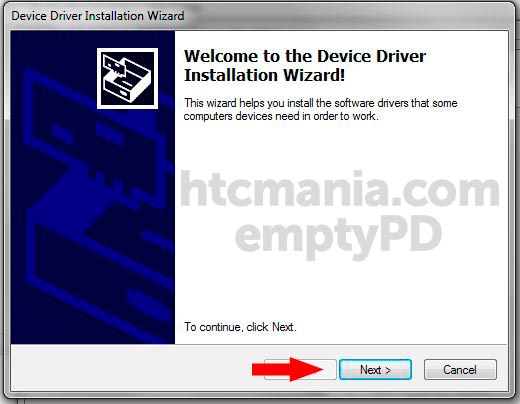

3.2.2 Ejecuta el archivo y selecciona la opción "flasboot drivers" y a continuación "Install"como en la imagen:
3.2.3 En medio de la instalación te aparecerá otra ventana para instalar el nuevo controlador, haz clic en siguiente:
Si al instalar el controlador te aparece una advertencia acerca de controladores no firmados ignórala y dale "Aceptar".
3.2.4 Si todo fue bien deberás ver una ventana similar a esta, eso significa que instalaste los controladores con éxito:

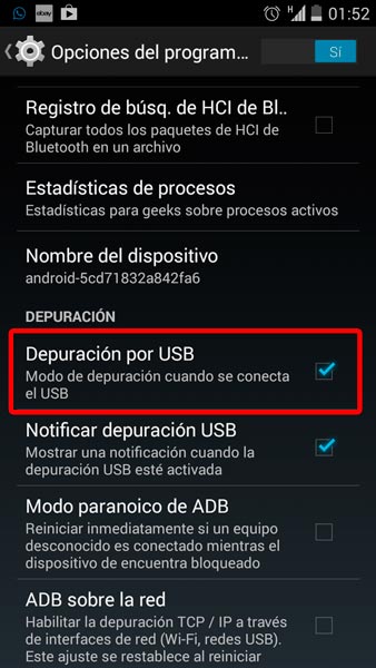

Paso 5. Activar Depuración USB.
Debes activar la Depuración USB en tu equipo, esto lo haces desde Configuración / Opciones de Programador / Depuración por USB, simplemente debes dejar la opción marcada, tal como muestra la imagen:
No encuentras "Opciones de Programador" en tu Configuración? no te alarmes, en ultimas versiones de Android este menú fue quitado de la vista para evitar que personas con poca experiencia dañen su equipo, para desbloquearlo sigue este sencillo tutorial.

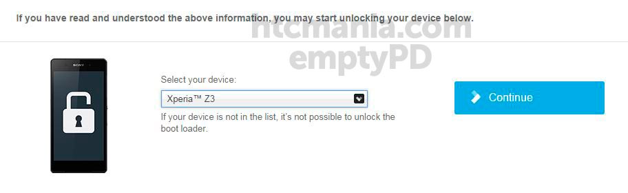

6.1 Nos dirigimos a la siguiente dirección:
http://developer.sonymobile.com/unlockbootloader
6.2 en la lista al final de la pagina elegimos nuestro dispositivo y hacemos clic en "Continue":
(la imagen es solo descriptiva debes seleccionar "Xperia Z3 Compact")

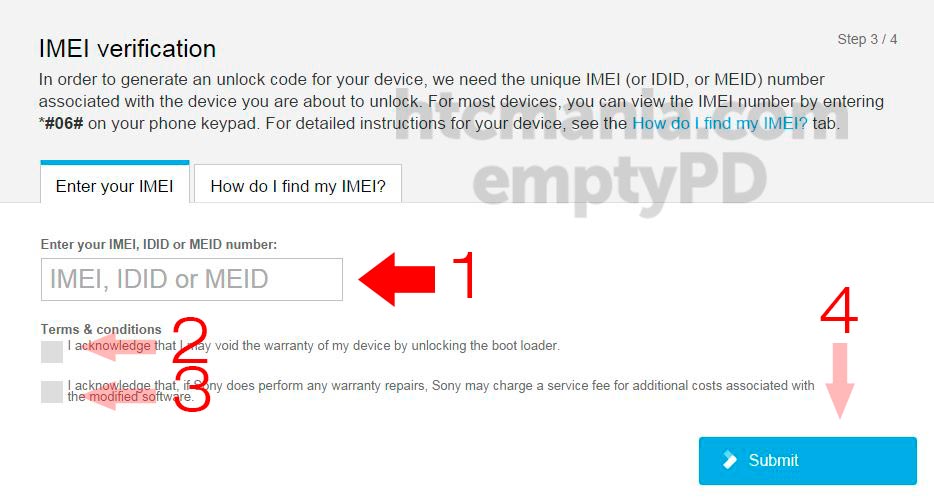

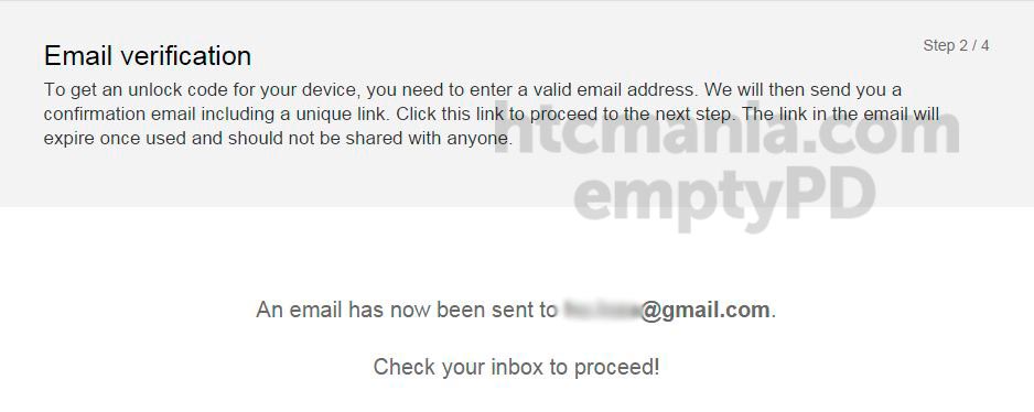

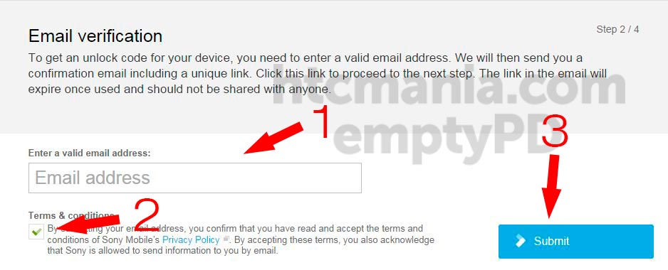

6.3 Ahora es momento de introducir nuestra dirección de correo electrónico para recibir el enlace de desbloqueo, no te olvides de aceptar los términos y condiciones.
6.4 Recibirás una confirmación sobre el correo enviado.

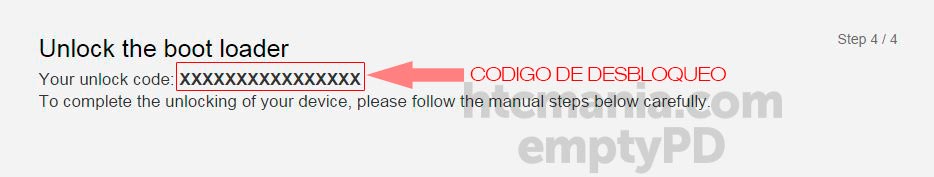

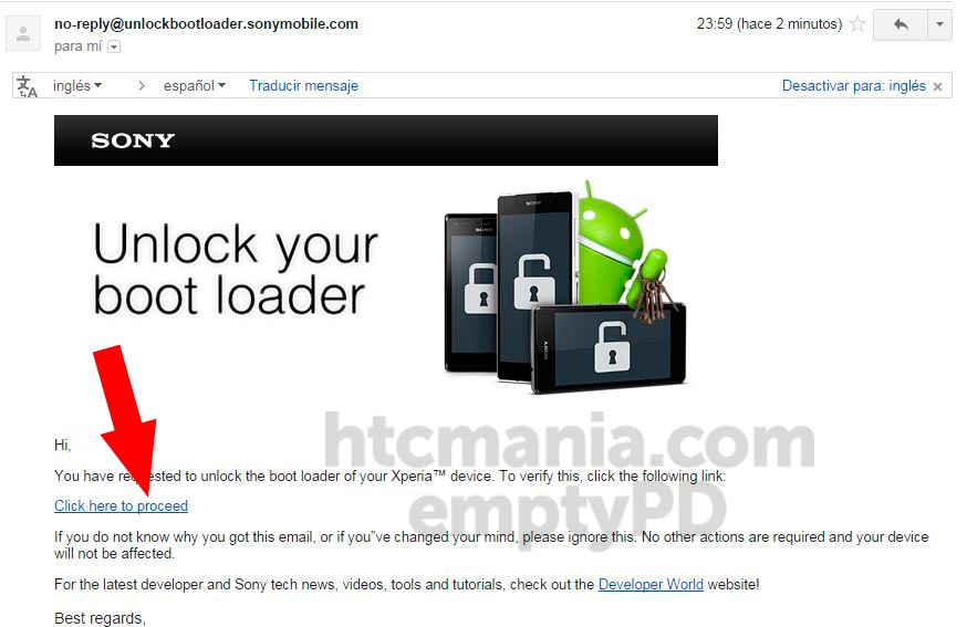

6.5 En cuestión de minutos recibirás un enlace en tu correo, haz clic en "click here to proceed".
6.6 En tu celular entra a la pantalla de llamadas y digita lo siguiente: *#06# recibirás un código de 14 números, este es el llamado código IMEI y es como un identificador único para tu teléfono, deberás copiar este código a la pagina recién ingresada, comprueba 2 veces el código antes de presionar el botón "Submit".
6.7 Deberá devolverte tu código de desbloqueo, copialo a un lugar seguro.

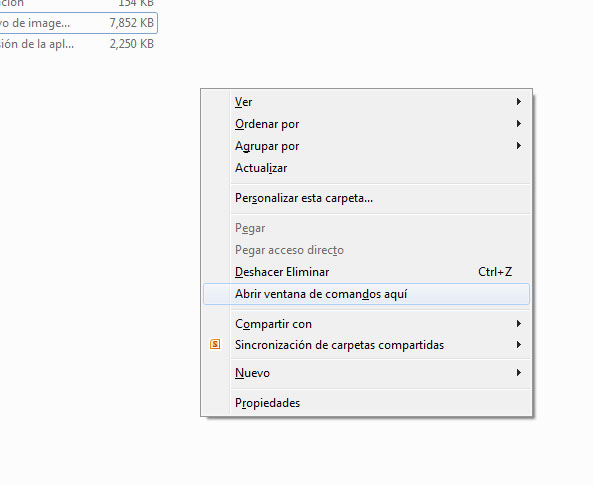

Con tu código de desbloqueo preparado es momento de desbloquear nuestro teléfono, Dirígete a la carpeta donde descomprimiste el archivo descargado en el paso 3.2, dentro de la misma presiona el botón shift y haz clic con el botón derecho del ratón en cualquier parte de la carpeta, en el menú que te aparece selecciona "Abrir ventana de comandos aquí".
Apaga tu celular y mientras presionas la tecla VOLUMEN ARRIBA conecta mediante el cable el celular al PC.

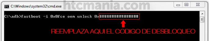

Ahora vamos a proceder a hacer el desbloqueo, en la linea de comandos escribimos lo siguiente:
Código:
fastboot -i 0x0fce oem unlock 0xAQUI-TU-CODIGO
Reemplaza AQUI-TU-CODIGO por el codigo de desbloqueo obtenido en el paso 6.
Al presionar ENTER habrás desbloqueado con éxito el bootloader de tu dispositivo Sony Xperia Z3 Compact, comprueba que no te devuelva ningún tipo de error.
