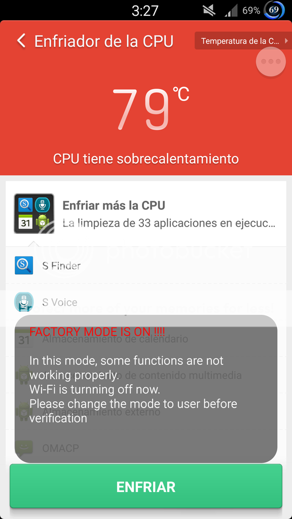

Miren tengo un problema. Tengo un Note 4 SM-N910F cada vez que lo reinicio me sale una pantalla que pone "FACTORY MODE IS ON !!!!" Y en inglés me dice esto: En este modo,algunas funciones no están funcionando correctamente. Wi-Fi está turnning fuera ahora. Por favor, cambie de modo de usuario antes de verificación. Y el problema es que el Wi-Fi tarda mucho en activarse y cada vez que lo activo/desactivo o reicinicio el móvil me borra la contraseñas de todos los Wi-Fi y tengo que volverlas a poner todas de nuevo hasta que vuelvo a activar/desavtivar o reiniciar el móvil y me vuelve a borrar todo a parte de que tarda muchísimo en encender el Wi-Fi una vez que le doy para activarlo.
Le he puesto varias roms, recoverys y demás creyendo que el problema era de eso pero no, le pregunte a una persona que sabe más que yo de todas estas coas y me dijo que no tenía ni idea... He buscado en Google sobre esto y hay gente que dice que hay que descargarse el Root Explorer o el ES Administrador y me dicen que haga esto:
Ir a Local> / Dispositivo> efs> FactoryApp y abierto factorymode como texto en "ES Nota del Editor"
Cambiar desde OFF a ON y guardarlo
Abrir keystr como texto en "ES Nota del Editor", cambie desde OFF a ON y guárdelo. O que también haga lo mismo en un archivo que se llama (keystr) he hecho todo eso y nada, estoy desesperado de verdad, ya no sé qué hacer. Por favor les pido de corazón que me ayuden, se lo suplico de rodillas, muchas gracias.

Hice el primero y el segundo y nada, sigue igual, a mi no me sale la pantalla negra con letras amarillas, me sale esta...
http://i1029.photobucket.com/albums/...pskuwjdhot.png
