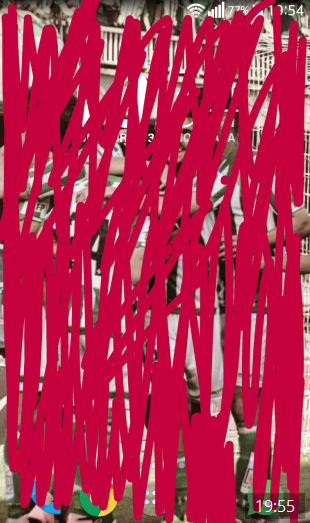

Bien no?
A veces la cortinilla no baja ... le doy pero no baja a la primera.

Ayuda por favor...
Donde podría subir un vídeo para enseñaros que todos los puntos del móvil van bien?
Me pasa a ratos que deja de funcionar... Imagino que es se software siempre lo he hecho mediante LG flashtools podrá ser eso?

Mira los puntos van bien... puede ser el software no?

Hombre, si dices que te ocurre a veces, puede que ahí no esté pasando. Y otra cosa es que con eso no se comprueba realmente. Lo suyo es mostrar algo que se pueda ver de cuando ocurre.
