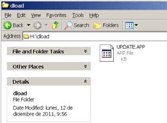

has probado con una rom oficial "update app" dentro de la carpeta "dload" de la SD??
  • Comprobar que el archivo se ha copiado correctamente en la tarjeta de memoria, en la ruta “\dload\update.app”.
PROCESO ACTUALIZACION
  1. Con el teléfono apagado, introduce la tarjeta MicroSD en el teléfono.
  2. Presiona las siguientes teclas a la vez: SUBIR VOLUMEN, BAJAR VOLUMEN.
  3. Mantenlas pulsadas mientras pulsa el botón de encendido. El equipo se encenderá y entrará en el modo de descarga de SW.
  4. Aparecerán secuencialmente las pantallas de la imagen (Firmware Update: UnPacking - Installing - Update Complete).
asegurate que el archivo que vas a instalar sea el que corresponda!!! a tu equipo!!
debera ser uno de estos: http://www.htcmania.com/showthread.php?t=576038
