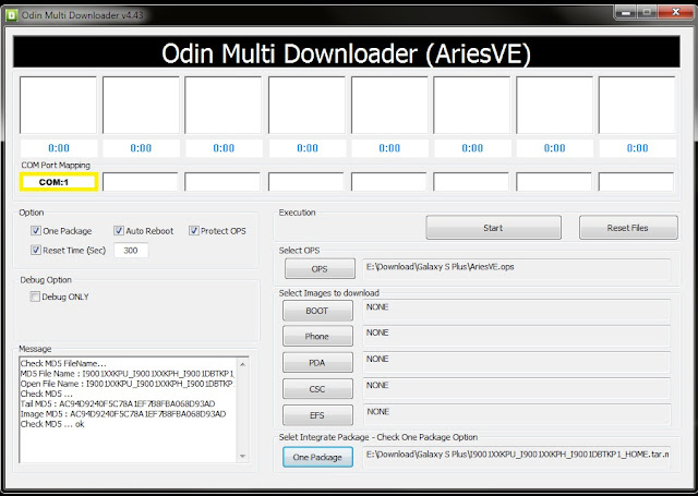

En primer lugar disponemos de Odín por un lado, y los archivos de la custom ROM por otro.
Mediante el Odín comunicaremos el PC y el móvil para hacer los procesos en cuestión para la instalación. Siempre prefriero vía CWM.

INSTALACIÓN STOCK ROM
Partimos de que tenemos Drivers USB Samsung instalados, y tenemos Odin y todos los archivos para la stock ROM a elegir. En este caso lo haremos con la XXKQB. Funcionaría exactamente igual con cualquier nueva actualización: XXKPS, XXKPU, XXKQ1, XXKQ7, XXKQB, XXKQE, XXKQI... Simplemente sustituiriamos el archivo en cuestión.
Descarga XXKQI
- Inciamos en modo Download (VOL -, tecla de en medio, tecla ON/OFF)
-Cargaremos primero todos los archivos en Odin, antes de conectar el terminal al PC.
-Una vez haya hecho el "check md5 file".
-Conectamos para reconocer el puerto
-Simplemente Start y esperar el proceso (4-60min)
-Tenemos una ROM Oficial y limpia para configurar (o en caso de SAT, puesto que está como de fábrica)

INSTALACIÓN CRANIUM 9
Partimos de que tenemos Drivers USB Samsung instalados, y tenemos Odin y todos los archivos para Cranium ROM 9. Cranium 9 release
Repositorio Cranium (puede que aveces, esté caído, o no funcione. Suelen hacer reformas en el servidor)
- Elegimos la base ROM sobre la cual metermos la custom: ZSKP6/ZSKP7/XXKPS/XXKPU/XXKQ1
- Intentaremos elegir la última siempre (cuidado que las últimas versiones KQ7 pueden tener imcompatibilidades con Wifi)
En el Índice tenemos los enlaces de descarga. Si no podemos entrar en www.samfirmware.com
- Mejor bajar archivos o ROMs, que estén en OnePackage (md5). Si no, cada uno de los campos PDA, CSC, PHONE... Habría que colocar cada archivo en su debido sitio.
- El proceso puede tardar de entre 10-30 minutos. Una vez finalizado el terminal se reinicia.

- Iniciamos Odin de nuevo: Con modo Download en teléfono (Depuracion USB activada), conectamos USB a PC...
- Una vez finalizado el proceso, ya tenemos FeaMod Recovery instalado, y podemos acceder al CWM pulsando: VOL+ y tecla ON sin soltar hasta que Samsung aparece 3-4 segundo despues, soltamos.

Partimos de que tenemos Drivers USB Samsung instalados, y tenemos Odin y todos los archivos para BroodROM 5
Descargamos de aquí la ROM BroodROM 5.
Ya sabemos lo que es Odin, y demás herramientas de uso para flashear ROMs (lo hemos explicado arriba todo).
- Si tenemos el FeaMod Recovery instalado en nuestro terminal, solo hace falta formatear todas las unidades (data, system, emmc, cache...) y la Dalvik Caché. Si no pues Hard Reset, y primero instalar el FMR (hemos dicho arriba como)
- Iniciamos Odin (tenemos terminal en modo Download, con Depuración USB activada), cargamos archivos AriesVE.ops, tickamos One Package y metemos el .md5 en su sitio.
- Start y esperamos a que termine el proceso. Cuando termine se iniciará en modo Recovery, y le damos a reboot system now.

Tengo dudas .. después de varios intentos
Mis instrucciones para broodROMRC3_r2 con odin
- Apagar el SGSplus
- Quitarle la SD
- Lanzar Odin
- Marcar las opciones, como en la pantalla del primer post.
si One package
si auto reboot
si protect ops
si reset time 300
no Debug ONLY
- Cargar OPS: AriesVE.ops
- One Package: broodROMRC3_r2.tar.md5
- Esperar que compruebe el paquete, pone : Check MD5 ... ok
- SGSplus: Inciamos en modo Download (VOL -, tecla de en medio, tecla ON/OFF)
- SGSplus, conectar al PC. Tiene que reconocer el puerto
- Simplemente Start y esperar el proceso (4-60min)

En en cuadro que pone [1 (COM4)] va poniendo varios mensajes y acaba en PASS
Y aquí tengo dudas ...
En el SGSplus: darle a reboot, seleccionar con vol + y -, ¿ pero como selecionar reboot ?
¿qué tecla utilizo ?: Renicio, alguno de los botones de abajo. No veo que reaccionen, bueno si el de la derecha (volver) dice que no hay anterior.
¿ Cómo entro en el configurador ?????.
Y que opciones elegir. Lo lanzo y no hace nada, lo pongo en modo debug. La pantalla que sale es esta http://www.htcmania.com/showthread.php?t=304777
Gracias.

 Cita: Originalmente Escrito por rizos22 Ver Mensaje
Al terminal el proceso, el telefono se reinicia en Recovery, tu ahi le das a Reboot system (dentro del .zip del BroodROM hay un readme.txt ahi te lo indica)
En FMR las teclas son VOL + y - para desplazarte. Tecla de la izquierda para OK, tecla retroceso, para retroceso.
Haz doble click sobre el ejecutable en funcion de los bits de tu OS, usaras uno u otro, hay dos.
Ponlo en Depuración USB, y conectalo al PC. Esa pantalla es el First Run Setup Tool, no el Configurador.
Son cosas distintas, una es la primera configuracion de la ROM, antes de su uso, por decirlo de alguna manera.
El Configurator sirve para todas ROMs del S Plus que cumplan determinados requisitos (obviamente BroodROM los cumple).
http://forum.xda-developers.com/show...83&postcount=2 Aqui tienes, bájate el BETA 4.
Y lo dicho, Debug ON, conectas y abres el Configurador, vas seleccionando cosas, y cargandolas. Se ejecutan mediante ventanas de MSDOS no te asustes.
