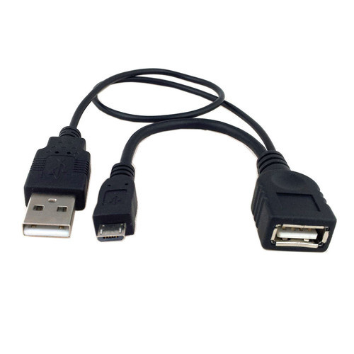

Hola buenas me acabo de comprar la e10 por las opiniones de este foro y estoi encantado.
Os quiero decir mi experiencia con el hdd, tengo un thosiva cavnio o como se llame el mas barato de 500 gb y me compre un cable otg de 5 pines y nada se conectaba y se desconectaba pense que al no tener alimentacion propia no le llegaba suficiente corriente y me compre otro cable otg pero con forma de Y, es decir, con un macho micro usb para conectarlo a la tablet una hembra usb para conectar el hdd y un macho usb para conectarlo al cargador de la corriente, deciros que lo unico que tuve que formatear el hdd a Fat32 pero ya me funciona perfectamente espero que os sirva de ayuda

Cuanto te costó el cable en forma de Y ?
Ojala aumenten los formatos que lee la E10 e incluyan NTFS o exFat para evitar el fat32 ...

Donde puedo conseguir ese cable otg en forma de y?

eso, eso @dondkr yo también quiero ese cable.
Nos puedes contar dónde lo has pillado?

Mirar estos Hubs .... que llevan alimentacion extra con un cargador:
http://www.amazon.es/AmazonBasics-Hu...usb+alimentado
http://www.amazon.es/Trust-Pyramid-P...usb+alimentado
Yo no he probado ninguno, pero el primero tiene muy buena pinta

No me funcionan los discos sin alimentación externa,solo con alimentación externa y los pendrives.

Hola buenas losiento por no contestar antes lo compre en ebay puse cable otg 5 pines y el primero que salio me costo 1'85€ y va bien lo unico que lo compre tambien para cargar la tablet miemtras que veo alguna peli en el hdd o pendrive

Aquí tenéis uno chicos, yo acabo de encargar el mío! http://www.ebay.es/itm/Cable-adaptad...item2ed81ef7e8

Pillado uno,muchas gracias por el link.
