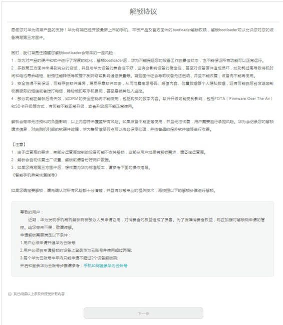

1er Paso: Entramos a http://www.emui.com/plugin.php?id=unlock&mod=detail
2do Paso: Aceptamos los términos de licencia y le damos a continuar (es obvio cual es cada)

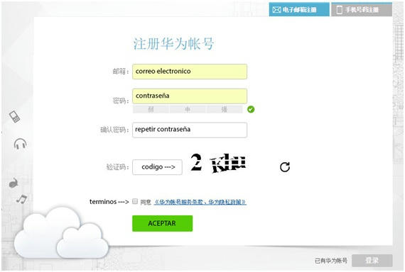

3 Paso: Volvemos a la web de Huawei
• Nos saldrá una pantalla con este recuadro
• Hacemos clic en las letras de color naranja y tocamos a la casilla que pone un sobrecito y reyenamos nuetros datos
4to Paso: Cuando nos hayamos registrado, aceptamos el correo de activación que nos llega a nuestro correo

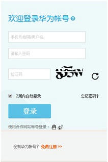

5to Paso: Y volvemos a la pagina http://www.emui.com/plugin.php?id=unlock&mod=detail

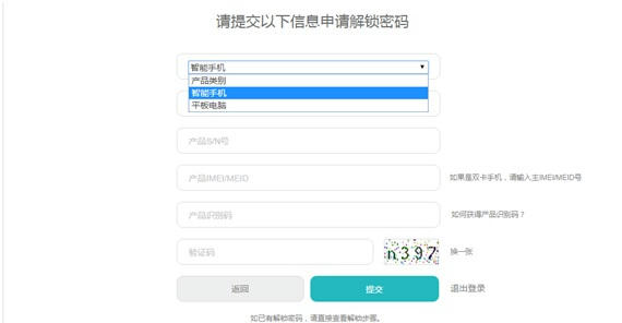

6to Paso: Nos logueamos en la pagina y nos redirigira a esta pagina.
• En el primer recuadro escribimos el nombre del telefono, que sale en ajustes->acerca del telefono-> numero de modelo
• Rellenamos con los datos que pide
• Escribimos el codigo de seguridad y pulsamos el boton azul de la derecha.
• Si todo ha salido bien nos mostrara un recuadro como este
el código de la derecha es el código de desbloqueo del bootloader, seguimos el tutorial para desbloquear el bootloader.

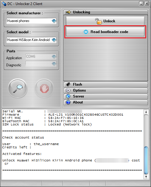

Antes de empezar activa "manufacturer mode" en tu huawei. Para ello marca el siguiente numero como si fueras a llamar *#*#2846579#*#*, saldrá un menú y seleciona la siguientes opciones"Project Menu", "Background settings", "USB ports settings", "Manufacturer mode". Instala los driver y conéctalo a tu pc, cuando ya hayas realizado estos pasos.
Arranca el DC Unlocker.
En “select manufacturer” seleciona “Huawei Phones”. En select model pones “AutoDetect” (recommended)
Esperas que el programa detecte el dispositivo, en este caso nuestro huawei.
Abre la casilla server y mete tu usuario de DCUnlocker. Tocas al boton "Check login". Si tienes DC-Unlocker/Vygis/Rocker/Infinity dongle conectado, solo haz click a " Check login "

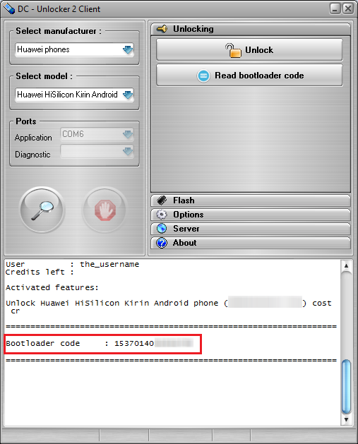

Despues de iniciar la sesión abres la pestaña Unlocking, toca el boton “Read bootloader code”
Espera el código de tu dispositivo (tarda menos de 5 segundos)
