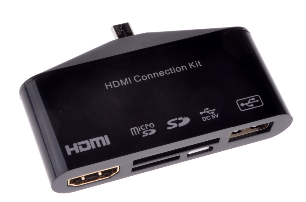

Primero que nada tengo:
Un cable OTG:
Un Amplificador USB:
Un TV, Cable HDMI y un Teclato + Raton Inalabricos
Me falta comprar un SlimPort:
Y quisiera saber si puedo conectar estas cosas para obtener un "multi-adaptador" con el cual pueda duplicar la pantalla del LG G2 en mi TV y controlarlo inalambricamente con el teclado y ratón.
(Ignorar los slots para Micro SD y SD)
Quedaría entonces: El LG G2 Conetado al SlimPort, el TV al SlimPort por HDMI (con esto ya temos video y audio del LG en el TV) y Luego aprovechando la otra ranura microusb del SlimPort conectar el Cable OTG permitiendo poner un Amplificador USB y varios dispositivos, como teclado, raton, pendrive, etc.
Se puede?
De antemano muchas gracias por comentar

En teoría no se puede.
OPCION 1. Lg g2->slimport->hdmi (el USB del slimport sólo sirve para cargar el móvil, no funciona el OTG). RESUMEN cargas el móvil y lo ves en TV pero no puedes conectar teclado por cable o por wireless (necesitas un USB que viene con los teclados ya que el bluetooth que trae no es nativo).
OPCIÓN 2. Lg g2->adaptador-hub USB+hdmi. Esta opción no la he probado pero parece que cuando pasas del puerto USB a un hub se pierde la señal slimport (aunque conectes el slimport al hub USB no verás nada en tu TV)
Algunos también estamos interesados en usar nuestro g2 como ordenador..
La opción 1 la he probado, la 2 no , el hub que enseñas en la foto tampoco , es cuestión de que lo pruebes y nos cuentes...

Ya tengo el Chromecast; lo uso y recomiendo para hacer mirrorning del LG G2 al TV (entre otras cosas), es excelente pero tiene un leve retraso al transmitir;
Con SecondScreen adapto la resolucion, DPI y desactivo la retroiluminacion (apaga leds del G2), consigo mas fluides mejor imagen y un gran ahorro de bateria en mi LG G2, luego uso un cable OTG para los perifericos y ya esta .
Va genial para todo y juegos como Machinarium, Out There Omega, This War of Mine, etc. El problema está con aplicaciones o juegos que requieren de acciones instantáneas o gran fluides en movimientos como todos los Shooters, Carreras, etc.
Creo que lo que buscó no se puede hacer...
Gracias por aportar la información, Saludos desde Argentina ;)
