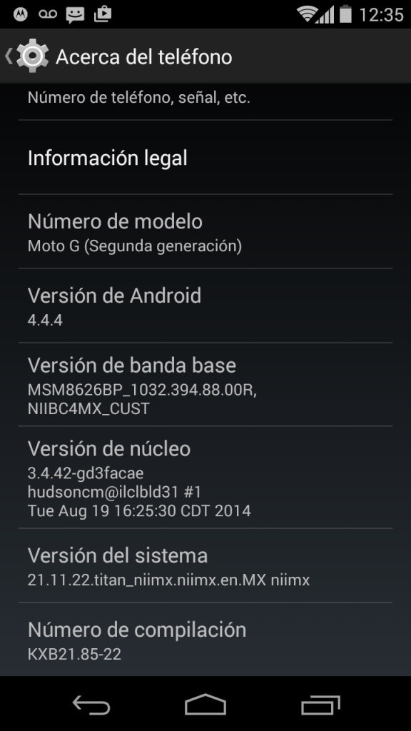

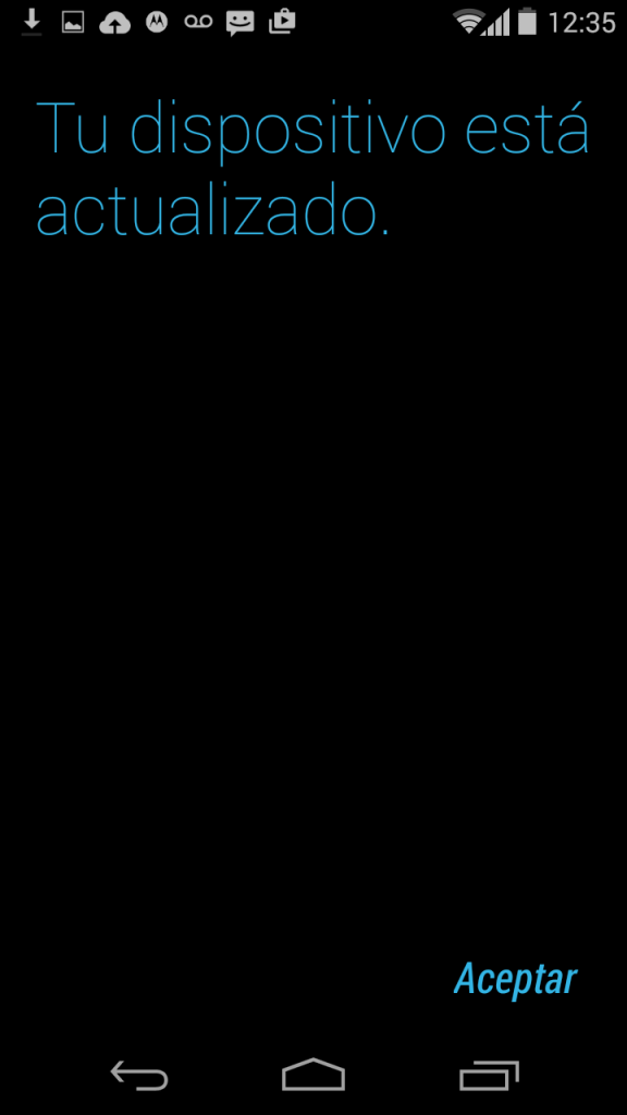

Buenas noches, quiero ver si alguien me puede asesorar para ver que estoy haciendo mal, tengo mi moto g actualizado, con el bootloader desbloqueado.
Intento actualizar por ota http://www.htcmania.com/showthread.php?t=923140
Me aborta la instalacion en el recovery y no se como salir de kit kat , soy de mexico.
Gracias!

Si sigues bien todos los pasos indicados en ese hilo puede ser que este corrupto el archivo OTA que usaste, prueba a descargarlo otra vez

Igual eliminaste algún archivo del sistema o tienes alguna app inhabilitada.
Instala la stock desde cero, luego la OTA y así te aseguras de que funcionará.

Lo primero que dice antes de actualizar: "Para instalarlo en un Moto G XT1063 Global GSM, nada de Latam ni MX"...
Entonces cual es la que le debo de meter a mi noto g

Primero mirar que modelo es, en la parte de atrás quitando la tapa lo puedes ver
Editado: si ya tienes bootloader desbloqueado por que no poner el recovery Twrp y pones la rom titan que ya es lolipop 5.0.2?
