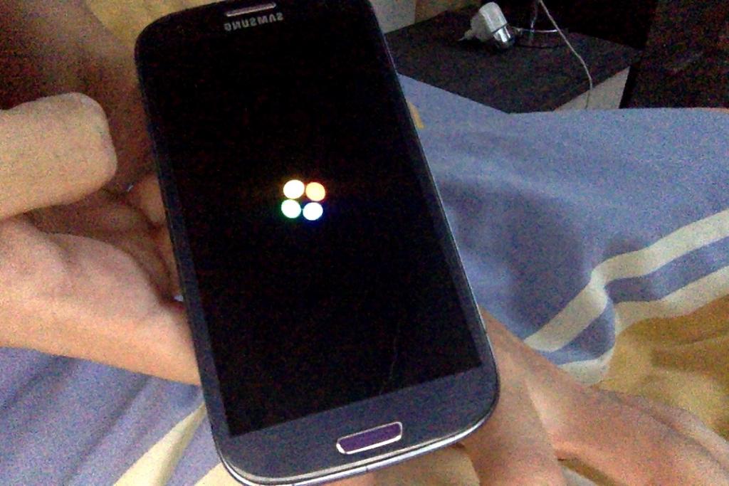

Buenos días!! Mi móvil es un S3 desde hace un par de meses me falla bastante. Se congela la pantalla una vez por semana mas o menos y tengo que sacarle la batería para volver a usarlo. Pero lo pero es que ayer por la noche se me quedo sin batería y se apago, al encenderlo esta mañana, con la batería totalmente cargada, se queda cargando y no pasa de esta pantalla: Name:  Foto del día 3-12-14 a las 10.52.jpg
Haber si alguien sabe por que es, es urgente..
Gracias por vuestra atención!!

Llevas todo de serie?

noo, lo compre de segunda mano y estaba rooteado o no se que

Estando apagado pulsa el botón volumen +, inicio y por ultimo poder, manten durante varios segundos hasta que te aparezca el recovery y le das a wipe data/ factory reset, con eso debería volver a encender, ¡OJO! Con eso pierdes todos los datos que no tuvieras en la tarjeta de memoria, es decir, lo que tuvieras en la memoria interna, pero debería volver a arrancar
