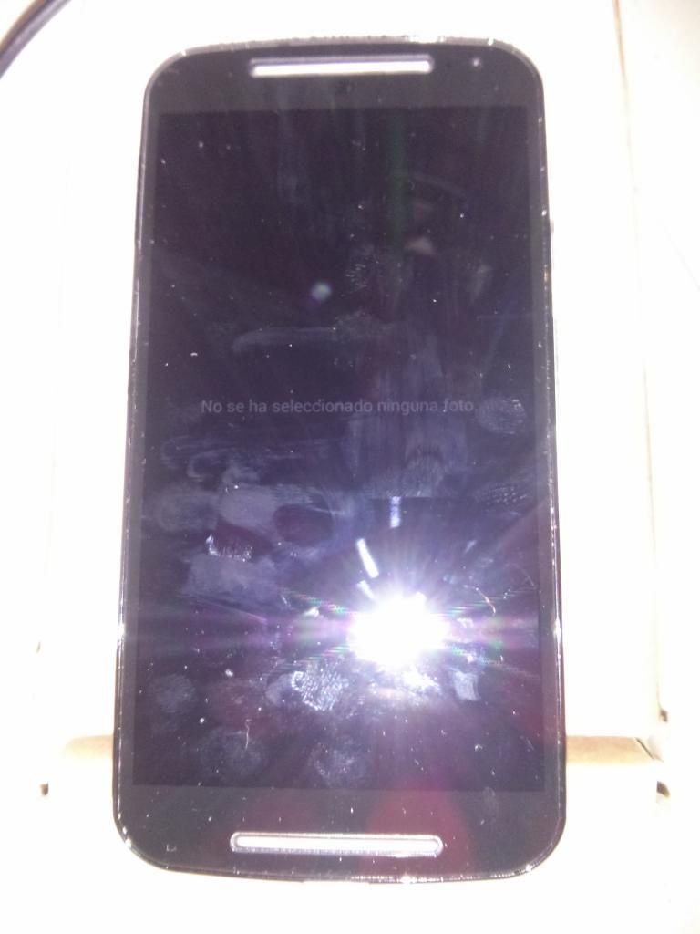

[IMG][/IMG]
Menuda cagada de foto... Esto es lo que me dice. Es imposible capturar pantalla.

que otras apps tienes como instagram, flirp, etc,
no sera cosa del launcher

porque no imprimes pantalla con los botones? No es necesario tocar la pantalla...
No tendrás subidas de fotos y videos a dropbox?

Es porque seguramente activo el salva pantallas en ajustes/pantalla.
Al activar la opción de marco de fotos y otra (no se cual) tiene que seleccionar fotos. Si no lo haces, te marca así.

Clin clin clin clin clin premio. Era eso, carajo. Hice todo lo que los demás dijisteis. Y no había manera.
Muchas gracias a todos.
Solucionado.
