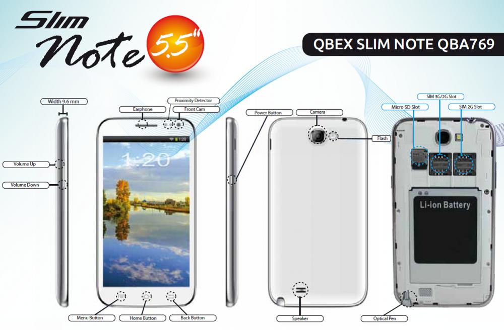

Todo sobre QBEX Slim Note QBA757, QBA 757 TACTIL Y QBA769 - Root - Recovery - Roms y demás
QBEX SLIM NOTE QBA 769 PROCESSOR MTK 6577 DUAL CORE RAM: 1 GB
CARACTERÍSTICAS:

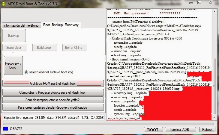

1. Crear el archivo scatter para poder usar el SPFT. El scatter es el archivo de texto con las direcciones de los bloques necesarios para el programa SP Flash Tool. Se puede crear con el mismo SPFT o con el MTKDRT. En este tutorial vamos a crearlos con el segundo método.
a. Abre el MTKDRT.
b. Conecta tu teléfono (debes tener la depuración USB activada).
c. Espera a que tu teléfono sea reconocido por el programa (en la parte de abajo a la izquierda podrás ver un cuadro azul).
d. Haz click en el botón "crear scatter desde fimware.info"
e. Haz click en el botón "crear archivo scatter".
f. Selecciona la ruta en donde vas a guardar el archivo Scatter sin cambiarle el nombre sugerido por el programa.
g. Haz click en el botón "Guardar"
h. Una vez finalizado, puede apagar el celular y desconectarlo del PC para seguir con el punto 2.

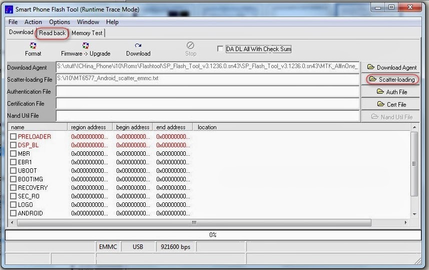

2. Descargar una imagen del sistema actual a tu computadora con el SPFT para poder instalar el Custom Recovery. .
a. Abre el SP Flash Tool.
b. Haz click en el Botón "Scatter-loading".
c. Selecciona el archivo scatter creado en el punto 1 y haz click en el botón "Abrir"
d. Selecciona la pestaña “Read Back”.

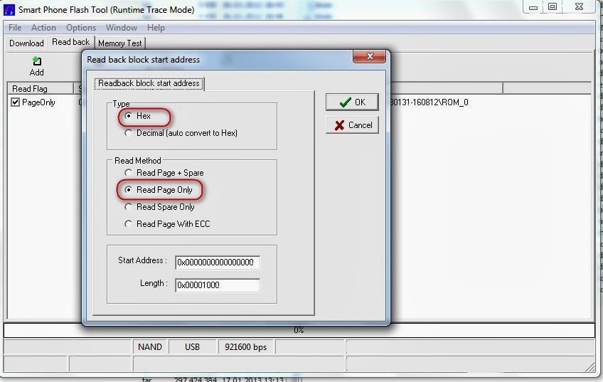

i. En el cuadro que le aparece,
- El campo “Type” tiene que estar en “Hex”.
- El campo “Start Adress” debe dejarse en 0x000000.
- En el campo “Length” copiar y pegar el texto del archivo scatter que está entre la palabra "CACHE" y los dos "{}". Como ejemplo: CACHE 0x33fe8000 {}, copiamos "0x33fe8000" (En otra ventana abrir el archivo scatter con un procesador de texto y copiar el texto mencionado). El número en el formato “HEX” tiene que comenzar con “0x”
j. Si le aparece el campo “Read Method”, seleccione “Read Page Only”.

3. Prepare los archivos para el FTP y haga el CWM. Si todo el punto 2 pasó sin errores, encienda el teléfono y abra nuevamente el MTKDRT con el teléfono conectado. Click en el botón “archivos ROM para el flash tool_” y seleccione el archivo ROM_* guardado en el paso "2k". Se le mostrará una ventana preguntándole si instala un CWM de manera automática. Haga clic en sí y se creará el CWM. Aquí se crea una carpeta en el folder del MTKDRT que se llama "backups" y dentro de ella una carpeta con la siguiente estructura: "AVA757_121214_ForFlashtoolFromReadBack_130327-232927". Los números varían de acuerdo a la fecha y hora del proceso.

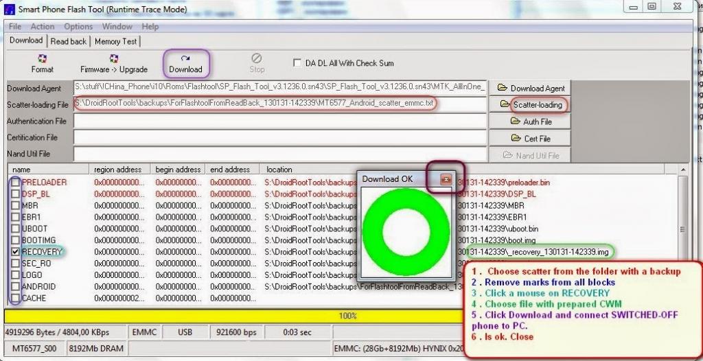

4. Descargue el nuevo CWM al teléfono
Inicie el SPFT, seleccione el scatter en el folder creado en el paso 3. Remueva las marcas de todas las líneas y haga Doble Clic sobre “RECOVERY”. Se abrirá un cajón de búsqueda. Ubique la ruta del mismo folder creado en el paso 3 (MTKDroidTools/backups/ForFlashtoolFromReadBack). Dentro de esta carpeta hay un archivo que se llama: "números...recovery... números.img". Seleccione este archivo. Luego haga clic en “Down load”; conecte el cable al PC (el teléfono tiene que estar apagado. Verifique que su teléfono necesite o no la batería, tal cual como se explica en el numeral 2L de este procedimiento) y espere hasta el final del proceso. Si el proceso finaliza con éxito, se mostrará un círculo verde tal como se ve en la imagen de abajo. PELIGRO! En este paso solo la Línea "RECOVERY" debe estar marcada! Además use solo el botón “Down load”. NO debe usar el botón “Firmware Upgrade”.

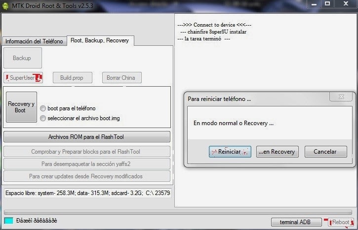

5. Haga Backus, instale el SuperUser, etc. Inicie el teléfono en modo CWM, conéctelo al MTKDRT, vaya a la pestaña root, backup, recovery y presione en esta pestaña los botones necesarios para hacer:
- Backup
- Install superSu (frecuentemente conocida como “obtener root”)
- Y otros si se necesita[/size][/font]
Size:  59.1 KB[/size][/size]

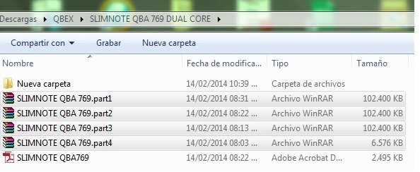

Cada link contiene una carpeta con cuatro partes comprimidas de la ROM la seleccionan y la descomprimen y luego siguen los pasos de cada PDF y si hay más archivos comprimidos los descomprimen de forma individual así:

hola buenas tardes nesecito ayuda instale este firmware a un qba769 y se quedo sin imagen alguien sabe de alguna solucion
