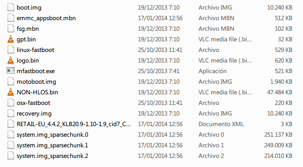

Viejo 29/06/14, 02:56:02
AJ20 AJ20 no está en línea
· Votos compra/venta: (14)
Localización: Sevilla - Cádiz
Mensajes: 3,691
Asi se queda extrayendolo todo a la misma carpeta.
Viejo 29/06/14, 02:56:18
estraya500 estraya500 no está en línea
Fecha de registro: feb 2013
Localización: Spain
Mensajes: 5,778
Modelo de smartphone: Xiaomi Mi5
Tu operador: Tuenti Movil

Viejo 29/06/14, 02:57:37
Localización: Spain
Mensajes: 5,778
 Cita: Originalmente Escrito por AJ20 Ver Mensaje
Y cuando te dice que te falta el archivo ese?
