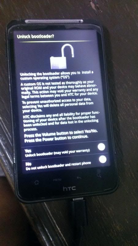

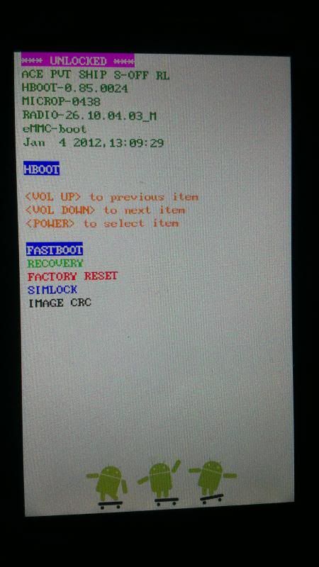

Tengo el Htc inspire de mi hermano creo que le quiso actualizar una rom el punto es que ahora el telefono prende y vibra 7 veces y se vuelve a apagar, lo unico que he podido es realizar el unlock_ bootloader paso de locked --> a unlocked pero sigue sin pasar de alli , tengo los ultimos drivers intalados pero no me deja entrar en modo adb , solo por fastboot.
Actualice el hboot a "PD9810000_Ace_Gingerbread_S_hboot_0.85.0024 .exe" , ya no se que mas hacer

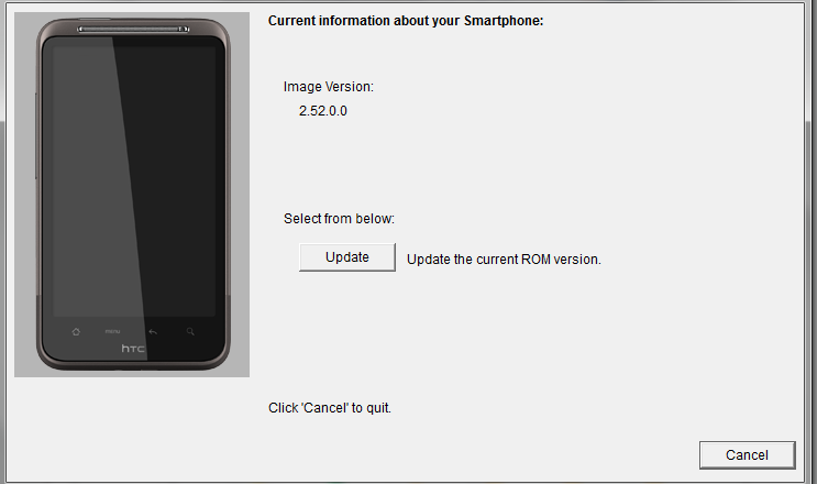

Lo que me escama es la version de sofware que te aparece: 2.52 (esta version corresponde a una Ruu Koreana)
Puedes especificar mas que se hizo antes de parecer el problema

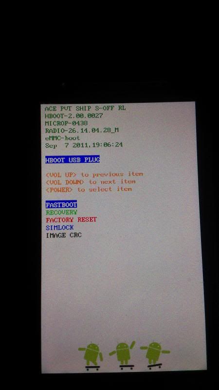

Instale la ruu que me pasaste y me actualizo el hboot ahora esta en HBOOT-2.00.0027, la radio es RADIO-26.14.04.28_M y la fecha 7 2011,19:06:24, tambien puse el archivo "PD98IMG.zip" en la SD y lo flashee, que mas tengo que hacer :S
EDIT: No puedo hacer
adb shell (enter)
cat /proc/last_kmsg|grep mmc0:0 (enter
porque solo me reconoce por fastboot no por adb devices me dice no encontrado. tengo bien los drivers creo porque sino no me dejaría entrar por fastboot.
¿NO tendrá algo que ver que dice "ACE PVT SHIP S-OFF RL"?
PD: No sale "Unlocked"
Última edición por lokito100 Día 14/04/14 a las 01:24:00.
