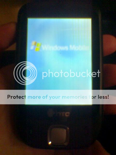

Bueno hasta hoy todo funcionaba normal, simplemente notaba que la bateria duraba algo menos, lo e estado cargando a diario durante una semana asi que la bateria estaba mal acostumbrada, y hoy la e dejado hasta que se a apagado, la sorpresa a llegado al conectarla para cargar la bateria y encenderlo, se queda en la pantalla azul de inicio y de ahi no pasa, si lo dejo un tiempo para ver si arranca se acaba apagando.
Esta es la pantalla en la que se queda.
perdon por la calidad pero la foto la e echo con mi antiguo movil (nokia 6230)
E probado con soft reset, hard reset y nada no arranca, ni conectado a la corriente ni por bateria.
¿Me e quedado con un pisapapeles o tiene solucion?
