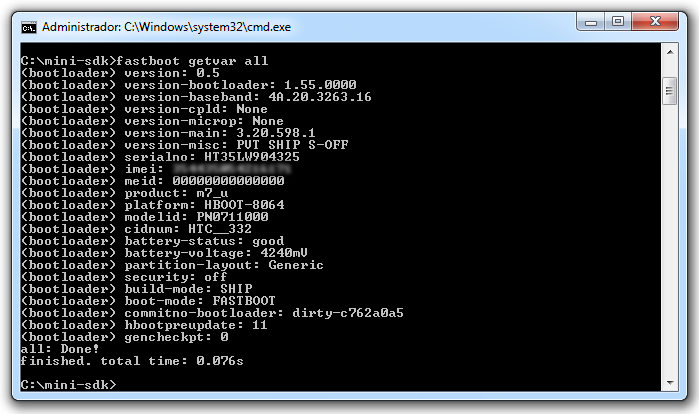

Buenos dias tengo un consulta para los que son entendidos en el tema tengo un HTC ONE latinoamerica el cual ya hice el UNLOCK BOOTLOADER, ROOT Y S-OFF ahora lo que necesito es bajar el HBOOT a una version menor que la 1.55 que es con la que cuenta el HTC esta en version original CLARO - PERU Ver. 4.3 mi duda es si puedo hacer downgrade de HBOOT manteniendo la version de Android 4.3 Stock gracias por su respuestas...

Que mid tienes paisano?...

 Cita: Originalmente Escrito por daromad19 Ver Mensaje
Gracias por la respuesta!!!

Vale pues tienes que buscar un hboot correspondiente a la 4.3 de claro y tu mid PN711000. Para la 4.3 no se cual es exactamente, pero si fuese tu cambiaría todo desde el Cid correspondiente a América y le pondría una ruu libre de operadores ( movistar, claro)

Me pillas ahora de viaje y conduciendo porque justo tengo ese hboot que descargue por error, intentaba instalar y me daba error me lo abortaba porque no coincidía con mi MID.
