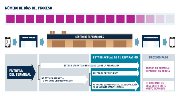

Bueno pues hoy hace dos semana que lleve el móvil al SAT y sigo sin tener noticias, bueno la única noticia que tengo es lo que me dice la página de PhoneHouse en el apartado de repecaciones->Estado de Reparación.
Me aparece la siguiente imagen:
Y si dejo el cursor encima de la imagen me pone "Salida reparado con garantía" Este estado lo tiene desde hace una semana.
¿Sabéis si me queda mucho para que me den mi móvil?

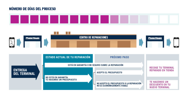

Después de 10 días ha cambiado de estado y pone "Tu SAMSUNG I8190N con nº de serie (IMEI) XXXXXXXXXX está siendo revisado por nuestros técnicos"
Y si pongo en cursor encima de la imagen me pone "Recepción"
Y a todo esto llevo ya 19 días sin móvil...
ACTUALIZO

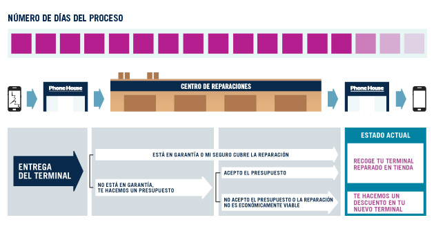

Esta tarde me ha vuelto a cambiar el estado y me pone lo siguiente:
"El proceso de reparación de tu SAMSUNG I8190N con nº de serie (IMEI) XXXXXXXXXXXXX ha finalizado. El resultado de la intervención es REPARADO EN GARANTÍA EN CENTRO NODO. Podrás consultar todos los detalles en la documentación que enviamos con tu terminal.
Para evitarte desplazamientos innecesarios, te informaremos por SMS o correo electrónico del momento a partir del cual puedes pasar a recoger tu terminal.
Y si pongo en cursor encima de la imagen me sigue poniendo "Recepción" pero la imagen que sale a cambiado.

Ahora me acaba de llegar un SMS diciéndome que a partir del 30-01-2014 puedo pasar a recoger el terminal.
Me esta empezando a tocar la moral estos de Phone House, si desde hace 12 días el terminal está reparado con la garantía, como narices tardan 13 días en cogerlo y otro dos días más en dármelo a mi. Es decir que Samsung lo reparó en unos 7 días y Phone House tarda más de 14 en devolvérmelo... En definitiva 22 días sin móvil y lo que es peor de todo no me dieron si quiera la opción de móvil de sustitución. Por lo que la tarifa plana de datos que estoy pagando me la como con patatas, ya que justo el día que deje el móvil me empezaba el ciclo de facturación y el móvil del que dispongo es una patata que sólo tiene Whatsapp y va cuando le parece...
