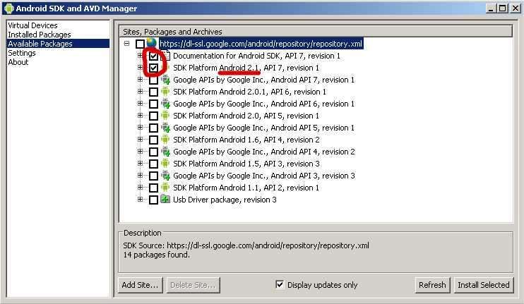

Es necesario para garantizar la conectividad descargar el SDK de Google lo podemos hacer desde aquí http://developer.android.com/intl/es/sdk/index.html necesitaremos ademas esto http://www.java.com/es/download/inst...tect=jre&try=1
Bueno ejecutamos el SdkSetup.exe incluido en la descarga y nos saldrá la ventana del actualizador, seleccionaremos "Available Packages"despues a la derecha seleccionamos “Usb driver package” y damos a “Install Selected“, comenzará a instalarse.
Aquí como en la captura, señalamos el paquete a descargar, en este caso el USB Driver abajo del todo

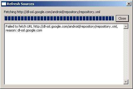

Esperamos a que no nos reporte ningún error del tipo:
Nos deberia de salir algo como esto:
Cuando termine el proceso correctamente tendremos una carpeta llamada usb_driver en la carpeta donde hubieramos ubicado el SDK. Este sería el driver para nuestro Android.

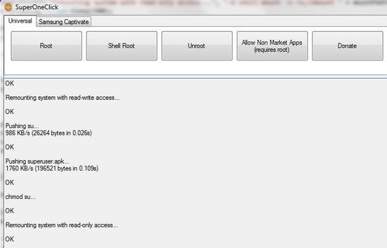

SUPERONECLICK
Valida a dia de hoy para las versiones actuales de Froyo (2.2.1) esta herramienta se ejecuta desde el Propio PC
Necesitamos tener instalado NetFramework 2.0
Primero descargamos el Superoneclick http://forum.xda-developers.com/showthread.php?t=803682 y lo descomprimimos todo en una carpeta
Ponemos la Tab en modo depuración USB Ajustes/Aplicaciones/Desarrollo/Depuración USB
Conectamos la TAB al PC con el cable USB
NOTA Si nos sale en la Tab el Modo Samsung KIES presionamos home para salir de el
Ejecutamos el fichero SuperOneClick.exe, en modo Administrador.
Esperamos a que inicie completamente y le damos a Root.
Esperamos pacientemente a que acabe y despues deberemos de reiniciar el Terminal.
Nos habrá instalado una aplicación denominada Superusuario, que es la encargada de dar los permisos (y Solicitarnoslo) a las aplicaciones que así lo requieran.
Aquí una captura del programa:

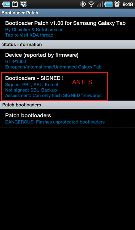

Desenjaular el Bootloader
Ojo!!!! esta parte es delicada yq que modifica el Bootloader, hazlo bajo tu propio riesgo, el metodo es seguro pero nadie se hace responsable de que pueda dejar tu Tab como un Ladrillo
Bueno los que no esteis muy puestos o seais nuevos en el Subforo de la Tab, os sonará poco, pero es muy comentado, hace tiempo que sabemos que Samsung bloqueó el Boot con la idea de que no se pueda actualizar o acceder a la Tab por otros métodos que los que ellos nos dan, es decir el KIES.
Si quieres actualizar oficialmente las Roms de Samsung, NO lo hagas
La historia viene de aquí
http://www.htcmania.com/showthread.php?t=165063
Es muy inportante que lo hagais antes de flashear ninguna ROM, sino os podeis encontrar con que la tab no os inicie y se quede en las famosas letras de Inicio de Samsung.
Para ello solo hay que descargarse este programa que ejecutais directamente en la Tab
http://db.tt/gXB4q6u
Aquí una captura de lo que nos marca el Programa en la Tab
Aquí se habla de ello
http://www.htcmania.com/showthread.php?t=172204
Mas Información http://forum.xda-developers.com/showthread.php?t=888071

Si, desrootea si te lo permite el programa, pero solo con el programa, desinstalandolo no conseguirás nada, tiene que permitirtelo el propio programa.

Hola de nuevo Venables.
He desinstalao con el mismo programa el de "superusuario" y he vuelto a conectar el Kies pero me sigue diciendo lo mismo.
Como segunda alternativa, también he desinstalado el Kies para eliminar rastro anterior y vuelto a instalar sin resultado tampoco.
Para mi que no va a ser posible. Si te ocurre algo al respecto, agradezco cualquier ayuda.

Pues que instales una oficial enjaulada, pero ya son ganas de complicarse...

hola muy buen tutorial ,gracias, estoy intentando instalar el sdk en un portatil con windows 7 32 bits pero instalo el java del enlace y despues cuando intento instalar el sdk se me queda en la primera pantalla y me dice que visite la pagina del java y de ahi no puedo pasar,el java me lo da como bien instalado ¿que puede ser?un saludo

Instala el java que corresponda, luego reinicia y vuelve a ejecutar el sdk
