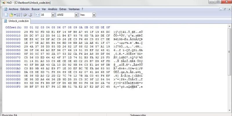

Ya lo he abierto y esto es lo que me sale

Eso está encriptado amigo...eres Root??
Cambia de Rom y prueba de nuevo. Es el archivo...pero como es normal no se puede leer.
Y siguiendo el mismo tutorial, fijate en la Caja del movil, y en el imei. que son los 15 digitos siguientes. OK??
