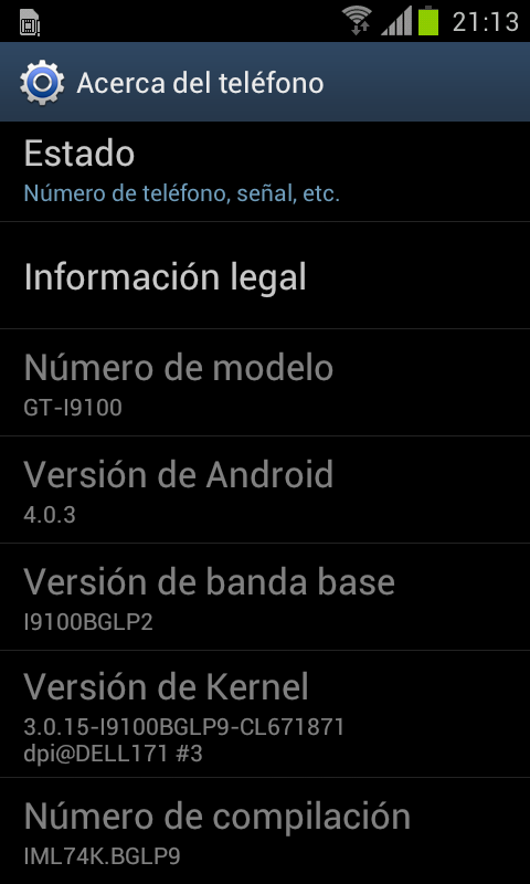

pues eso compañeros me han enviado el movil del sat y quiero copiarle la rom original que lleva asi cuando lo tenga que llevarlo de nuevo al sat que lo llevare porque este movil falla mucho y no lo arreglan,asi no tendre que estar buscando por la web ni por ningun lado .
esto es como le lo han dejado y le quiero copiar la rom original que me han enviado y no se como gracias.

que no me entiendes,ya lo he llevado al sat,y me lo han enviado formateado y con la rom de movistar y yo lo que quiero es copiar mi propia rom para futura vuelta al sat,quiero copiar mi rom la que tengo puesta ahora que es la que me ha puesto el sat,la original de samsung

tengo el contador a 0 porque tengo un jig y por eso no tengo problemas,lo que yo quiero es copiarme la rom que me ha instalado ahora el sat,no tengo que volver a llevarlo pero si tuviera que volver a llevarlo me gustaria meterle mi propia rom,eso es lo que quiero,copiarme me propia rom,por si quiero flasearlo de nuevo,meterle mi propia rom,no descargarme roms de la red.
